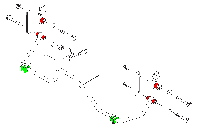

... i tu moje pytanie do was: gdzie można by dostać te gumy stabilizatora? (wiadomo w serwisie opla - ale to koszt 75zl za sztuke!;]
pisałem niedawno u gumach stabilizatora - szukaj pod hasłem "lanos" "lanosa"
/Jarek Poznań

Dokładnie do przodu pasują od Lanosa :mrgreen: 5 zł szt.

ja gumy zielone - wymieniłem
te czerwone zregenerowałem ;-) - nie chciało mi się szukać nowych :-)
Do demontażu niezbędny WD40 i popsikać gumy - przydatne gumowe rękawiczki... inaczej ręcę będą kilka dni brudne od błoto-smaru.
Do regeneracji gumowych tulejek taśma gumowa elektryczna samowulkanizująca

Trzeba taśmę rozciągnąć i nawinąć odpowiednio grubo by baaardzo ciasno wcisnąć gumy na swoje miejsce ( znowu WD40)

Jarek sp3swj napisał(a):te czerwone zregenerowałem ;-) - nie chciało mi się szukać nowych :-)
Kontaktowałem się z TEDGUM-em, będą mieć te gumy w połowie czerwca cena zniewalająca 2(dwa) zl/sztuka
no to = 8 PLN.... to mnie cholera taśma drożej kosztowała :shock: :glaszcze:
hihih..... ot pop prostu wpełzałem pod autko i wyrwąłem gumy.... a jak juz wyrwałem.... to zamiast je pomierzyć dałem im trochę zycia .....
