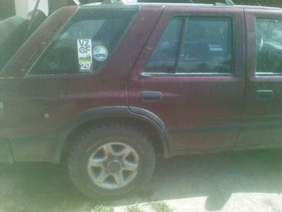

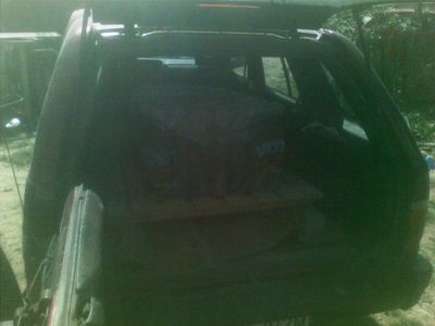

Jakby to kogoś interesowało, to do Longa po złożeniu tylnej kanapy da się załadować paletę 120x100 (a tym bardziej europaletę 120x80). Wózkiem widłowym :twisted:
Jak widać paleta wchodzi wzdłuż, więc trzeba ją postawić na cegłach, żeby ją wózek złapał i potem puścił. Potrzebny sprawny operator, bo paleta wchodzi na styk między nadkola a na koniec trzeba ją wepchnąć (np. po deskach położonych w bagażniku), żeby zamknąć klapę. I nie za daleko, bo inaczej ramię podnośnika zbije szybę.
W powyższym eksperymencie udział wzięła paleta palisady do kostki brukowej (450kg+paleta) i dorzuciłem jeszcze kilka obrzeży (ponad 200kg). W sumie ok. 700kg i tylne zawieszenie (po lifcie na podkładkach) wyglądało tak:
Do odbojów jeszcze brakowało a sprężyny (seryjne) nie weszły do budy :1: W zakrętach jechało się trochę dziwnie, bo nie mam z tyłu stabilizatora, ale na bok się nie wywaliłem :1:
Ktoś dał radę więcej? Mam jeszcze do przewiezienia paletę kostki, ale to planuję na dwa kursy, bo waży prawie 1,5 tony :mrgreen: Wierzę, że i z tym zadaniem Frotka sobie poradzi :4lk:

ciężarowo ostatnio wiozłem 25worków asfaltu po 25kg =625kg
zmiesciło sie do bagaznika bez składanie foteli ;-)
szoku nie ma ale czy ktoś woził asfalt frotką 8;)

POPO napisał(a):ciężarowo ostatnio wiozłem 25worków asfaltu po 25kg =625kg
Zmieścić to się zmieści bez problemu, ale duży ciężar jest wtedy poza tylną osią, więc uważaj, żeby ci przód dęba nie stanął :mrgreen: Ja wożąc worki z cementem rozkładam je także na złożonych oparciach kanapy. Twarde są i nie trzeba podkładać desek a samochód zupełnie inaczej się prowadzi, bo ma lepszy rozkład obciążenia na osie.

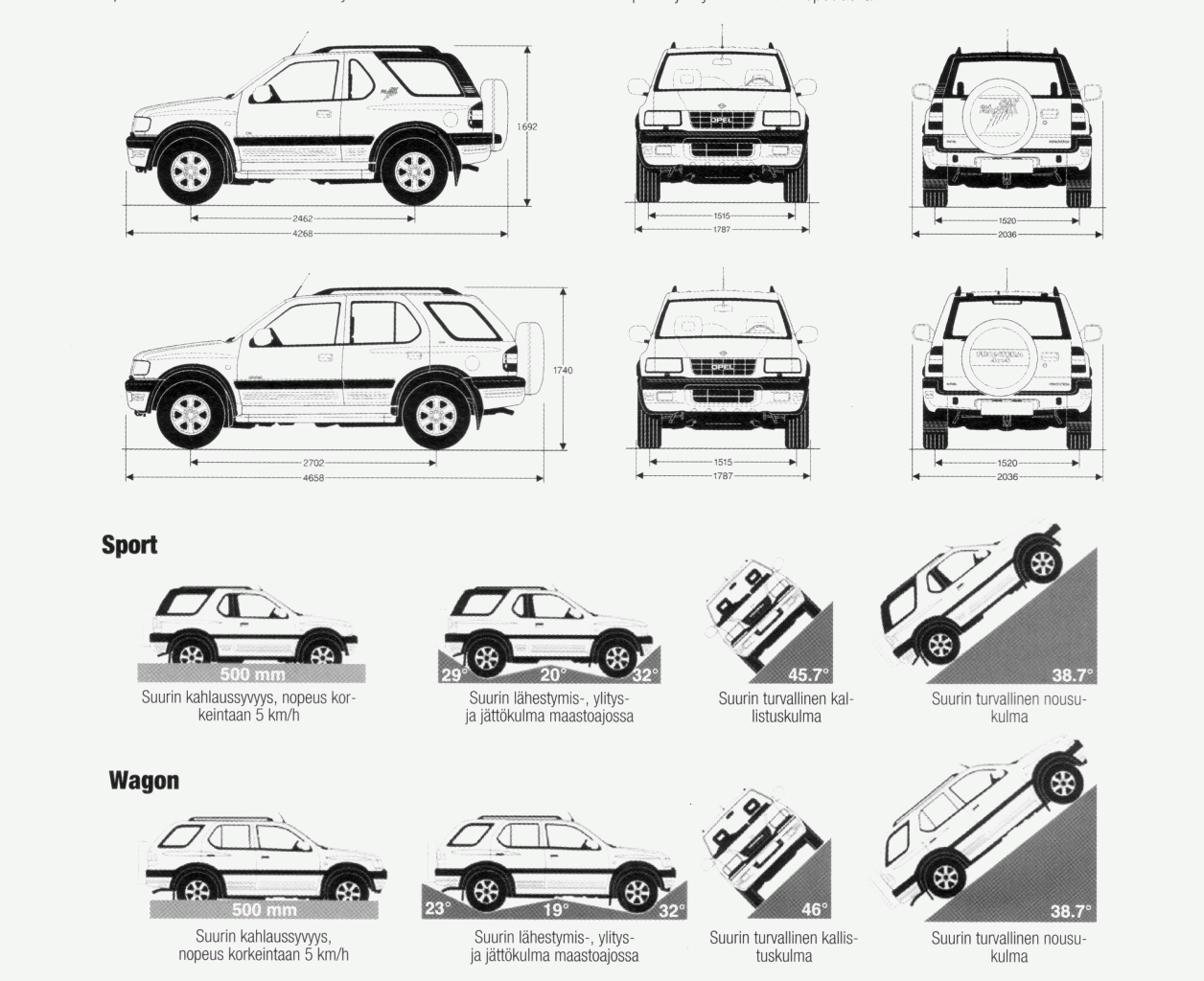

Postprzez paulo83 » 04 lis 2015 05:29:12
Znalazłem w necie rysunek z wymiarami i trakcją dla Frontery B Sport i Long:
2624
