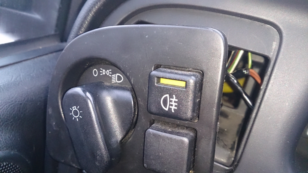

Mam frotę A sport po lifcie
Od czego jest ten dolny przełącznik ( zaślepka )

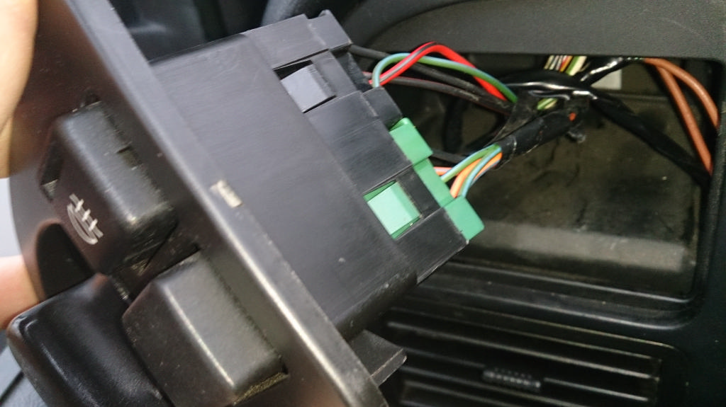

kable są z tyłu podłączone więc może wystarczy podmienić zaślepkę na przycisk i się pojawi jakaś funkcjonalność.
Cała kostka jest podpięta z tyłu - pomoże ktoś.

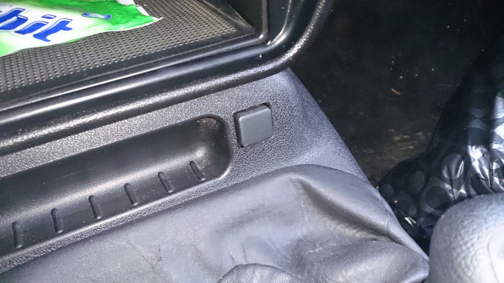

oraz ten na dole. kostki pod nim chyba nie ma1957

Re: [Sport A] dziwny przełącznik w kabinie od czego??
Postprzez brum » 12 lut 2014 11:35:41
Ta przy włączniku świateł to od przeciwmgielnych przednich. Ty masz tylko od tylnych.
A ta koło lewarka to od podgrzewania siedzień. są dwa takie przyciski.

brum napisał(a):Ta przy włączniku świateł to od przeciwmgielnych przednich.
Ja sobie pod ten przełacznik podpiąłem dalekosiężne z kangura, żeby je włączać niezależnie od długich. Trzeba w tym celu przepiąć wtyczki w grillu, wstawić przełącznik oraz przekaźnik pod maską.
Postprzez jrzeuski » 12 lut 2014 12:09:34
jafcio napisał(a):przekażnik konieczny?
Tak.
jak go zamontować.
Wsadzić w odpowiednie gniazdo w skrzynce pod maską. Bo raczej masz tam wolne miejsce. Przekaźnik taki sam jak pozostałe od świateł.
przy grilu mam dwie kostki luzem. pewnie to te.
Tak, jedna para jest niebieska a druga czarna. Nie pamiętam który kolor, od których świateł.
halogeny mam w kangurze włączane razem z długimi.
Bo tak to fabryka wymyśliła.
a gdzie można kupić przycisk zamiast zaślepki??
Szrot, ASO, ogłoszenie na forum.
no i co z tym przekaznikiem. trzeba go tylko włożyć gdzieć czy dobudować instalację?
Instalacja jest gotowa fabrycznie.
podgrzewanie jest w siedzeniach tylko należy wymienić włącznik???
Nie, trzeba wymienić fotele na wersję z matą grzejną. W używanych rzadko jest jeszcze sprawna po tylu latach. Można też rozpruć obecne i wszyć nowe maty, idzie takie kupić na rynku.
