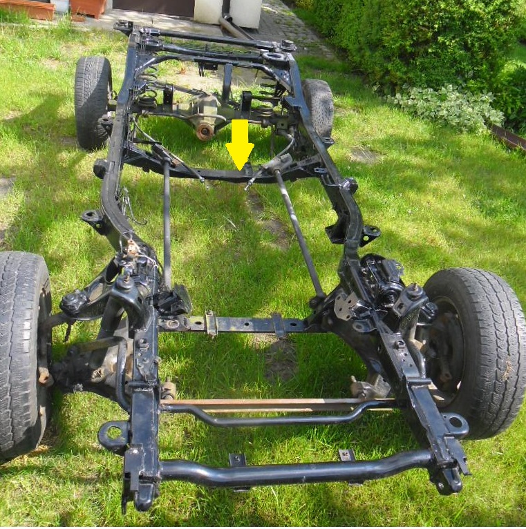

Postprzez pawlo89_1989 » 14 lip 2016 10:58:56
Witam
Nie wiem czy w odpowiednim poście piszę, ale z góry przepraszam za pomyłkę.
W mojej Fronterze okazało się że zgniła belka od drążków skrętnych oznaczona żółtą strzałką na zdjęciu.
Co zrobić w takim przypadku? Wymiana całej ramy, wspawanie nowej belki?
Ktoś już to przerabiał?
Za pomoc z góry dziękuję :)
[url][/url]
pawlo89_1989
Posty: 27
Obrazki: 6
Dołączył(a): 22 lut 2012 11:54:23
Lokalizacja: Sokołów Podlaski
Re: [B] Pęknięta belka drążków skrętnych.
Postprzez brum » 14 lip 2016 11:32:15
Wspawac i po problemie.
Postprzez pawlo89_1989 » 14 lip 2016 13:49:01
Może ktoś z forumowiczów ma tą część to z chęcią bym odkupił?
pawlo89_1989
Posty: 27
Obrazki: 6
Postprzez brum » 14 lip 2016 14:04:58
Ale to nie jest osobna część ramy. Daj łatę z blachy i tyle.
Postprzez pawlo89_1989 » 14 lip 2016 14:18:41
Niestety jest tak przegnita, że nie ma do czego wspawać :(
pawlo89_1989
Posty: 27
Obrazki: 6
Postprzez brum » 14 lip 2016 14:34:57
No to się wycina i wstawia profil lub ceownik.
Postprzez pawlo89_1989 » 14 lip 2016 15:11:04
Chyba muszę w takim razie zaprowadzić auto do dobrego spawacza.
Dzięki za pomoc!
