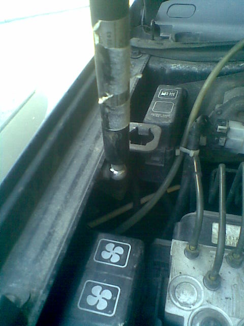

Postprzez RAFFEK210 » 10 lut 2011 09:56:06
witam mam pytanie czy jest mozliwosc zrobienia przedniej maski na teleskopach?czy wie ktos jak to mozna zrobic ?skad takie teleskopy moja frota to z roku 2001 niewiem czy w nowszych wychodzilo z teleskopami czy wogole wychodzilo?
RAFFEK210
Re: frota b przednia maska
Postprzez jrzeuski » 10 lut 2011 10:02:57
Pewnie dałoby się tak zmotać, ale właściwie to po co? Teleskopy musiałyby być bardzo mocne, bo maska jest ciężka. Nie tak jak w osobówkach z blachy grubości papieru. Poza tym maska podparta prętem na pewno nie spadnie Ci na głowę.

Postprzez lanbo » 10 lut 2011 11:16:41
A jo mom i mni ni opadywuje :D

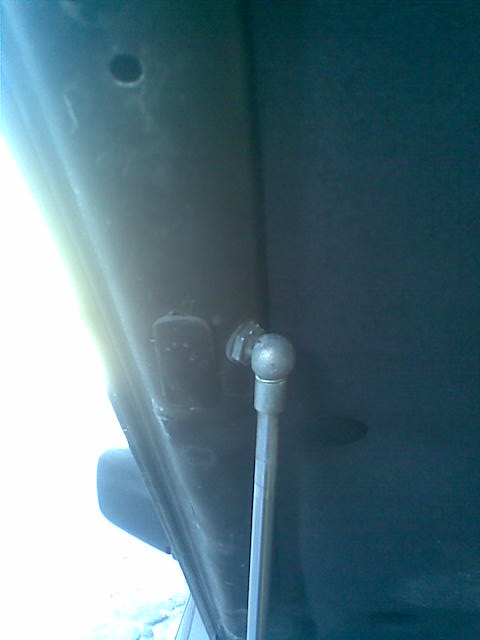

lanbo moglbys opisac cos wiecej jakiego typu uzyles teleskop chodzi mi czy z jakiegos innego auta czy jakies pod zamowienie bo tez bym cos takiego chcial zmotac dzieki
RAFFEK210
Postprzez lanbo » 10 lut 2011 12:16:33
jrzeuski napisał(a):A jak często maskę otwierasz?
zdecydowanie za często :killer:
RAFFEK210 napisał(a):lanbo moglbys opisac cos wiecej jakiego typu uzyles teleskop chodzi mi czy z jakiegos innego auta czy jakies pod zamowienie bo tez bym cos takiego chcial zmotac dzieki
niechcący wpadły mi w ręce kolega mówił że są z automatów od gier :D
ale nie są jakieś nadzwyczajne, tylko że mają fajne mocowania . Zwykłe od tylnej klapy np. Golf III też by były dobre.

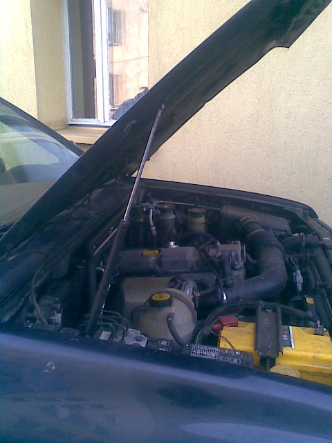

Postprzez fly_jabko » 03 maja 2011 09:50:38
A mógłbyś napisać ile "N" twoje sprężyny gazowe mają? bo mam kilka w domu i też nad tym myślałem, mam 350, 400 i 750N te pierwsze pewnie za słabe, a ten ostatni chyba za mocny i mam dylemat.

Postprzez JJKILLER » 03 maja 2011 13:55:27
fly_jabko napisał(a):A mógłbyś napisać ile "N" twoje sprężyny gazowe mają? bo mam kilka w domu i też nad tym myślałem, mam 350, 400 i 750N te pierwsze pewnie za słabe, a ten ostatni chyba za mocny i mam dylemat.
Dla jasności, 100N to ok 10kg "wyporności" Jeśli maska waży ok 40kg (siła równoważna to 400N) i chcesz aby bezpiecznie nad głową było to ok. drugie tyle żeby ją trzymało w górze, czyli siła ok. 800N (po ok. 400N na stronę L i P)
Jeśli się mylę to niech mnie ktoś poprawi.
