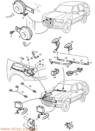

Witam. Przymierzam się do wymiany zderzak Frota b bo mój swoje dobre lata ma za sobą. Kupiłem od znajomego zderzak ze spryskiwaczami lamp u mnie tego nie było pytanie jest jak to ogarnąć chodzi głównie o podłączenie tego czy mam to podłączyć do pompki która zasila przednią szybę czy mam dokupić dodatkową pompkę wiem że jest potrzebny dodatkowy przekaźnik o nr GM 97187123 gdzie można nabyć ewentualnie zamiennik może z innego samochodu, czy to wszystko może jeszcze coś potrzeba? Z góry dziękuje za pomoc, może ktoś ogarniał wcześniej ten temat???

Nie miałem Froty B, ale przypuszczam ze jest tak samo jak w A, masz osobna pompke i zbiornik plynu z miejscem na nia. Pompka od szyby ma za niskie cisnienie zeby cokolwiek zrobic ze swiatlami, na ktorych przeciez nie ma wycieraczek.

Osobny zbiornik na nią a gdzie to niby jest wlew jest jeden do płynu, rozumiem że jest przy zbiorniku dodatkowe miejsce na tą pompkę chyba oto chodzi?
-- Dodano 21 cze 2020 04:32:09 --
według schematu nie ma innego zbiornika

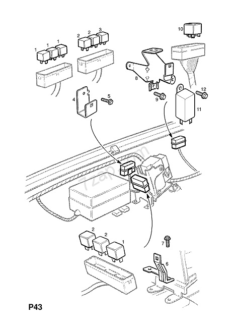

jest jeszcze kwestia tego przekaźnika co steruje spryskiwaczami lamp nie wiem gdzie go dostać
-- Dodano 21 cze 2020 04:37:13 --
Przekaźnik znalazłem jeden ale chłop chce za niego 200 zł szaleju się najadł
-- Dodano 21 cze 2020 04:46:07 --
-- Dodano 21 cze 2020 04:46:35 --
na schemacie nr 11
przekaźnik

Jest JEDEN zbiornik, ale z miejscem na osobną pompke.

przypuszczam że wszystkie zbiorniki wyglądają tak samo więc dokupię pompkę i dołożę mam tylko nadzieję że jest w instalacji dodatkowa wtyczka pewnie wiązkę też kładli jednakową po wszystkie auta

W A zbiorniki sa podobne, ale nie takie same. W wersji bez pompki nie było na nia otworu i mocowania. Sprawdz czy w B nie jest tak samo.

zbiorniki te same z tym że w wersji bez spryskiwaczy jest miejsce na pompkę ale nie ma otworów ani samej pompki kupiłem cały pojemnik z dwoma pompkami ale że nie mam pojęcia o elektryce lezy na półce a spryskiwacze są nie podpięte :-((
