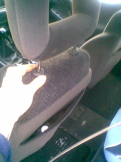

Frotka B, długa, zagłówki
Postprzez mazurkas007 » 05 sty 2011 08:17:07
czy ktoś zna magiczne zaklęcie, żeby wyjąć zagłówki z tylnych oparć w długiej Frotce B.
Wysokość się pięknie reguluje, ale jak je wyciągnąć całkowicie, naciskam na te guziczki umieszczone w miejscu gdzie pręt zagłówka wchodzi w oparcie, ale ani drgnie. Jest gdzieś jakaś blokada ? za cholerę nie mogę ich wyjąć a z zagłówkami nie da się złożyć fotela aby powiększyć bagażnik.

Re: Frotka B, długa, zagłówki
Postprzez lanbo » 05 sty 2011 08:21:03
Prowadnice trzeba obrócić - te małe kwadraciki w które wchodzą pręty zagłówków . Przynajmniej u mnie tak jest :mrgreen:
Postprzez mazurkas007 » 05 sty 2011 10:06:35
ale że jak, wciskam ten guziołek na prowadnicy zagłówka, obracam go i powinno się wyciągnąć ?
mazurkas007
Posty: 1325
Obrazki: 30
Województwo: Podlaskie
Postprzez lanbo » 05 sty 2011 11:38:21
Trzeba obrócić .U mnie tak jest :roll:
Postprzez mazurkas007 » 05 sty 2011 12:03:21
ale tylne siedzenia
mazurkas007
Posty: 1325
Obrazki: 30
Postprzez lanbo » 05 sty 2011 12:10:25
W tylnych mam tak samo :shock:
Postprzez mazurkas007 » 05 sty 2011 13:09:14
ok, to dzisiaj sprawdze.
Postprzez Odoll » 05 sty 2011 17:03:05
mazurkas , masz 4 pozytywy więc trochę się znasz a poległeś na takiej pierdole :mrgreen: :mrgreen: :mrgreen: :mrgreen: :mrgreen: :mrgreen: :mrgreen: :mrgreen: :mrgreen: :mrgreen: :mrgreen: :mrgreen: :mrgreen: :mrgreen: :mrgreen:
Postprzez brum » 05 sty 2011 18:01:13
Utnij szlifierką.
Postprzez maciar » 05 sty 2011 21:50:18
Ja w swojej to ten największy ząbek na zagłówku zeszlifowałem i zapadka nie klinuje
Postprzez mazurkas007 » 06 sty 2011 15:42:08
lanbo - u mnie nic sie nie chce kręcić, ani w przednich, ani w tylnych fotelach.
Postprzez sebol długi » 06 sty 2011 18:06:38
są 2 modele zaglowkow na obkrecane 98-99 i z zabezpieczeniem wciskanym 00-04 (troche sie trzeba poszarpac nieraz peknie prowadnica )
