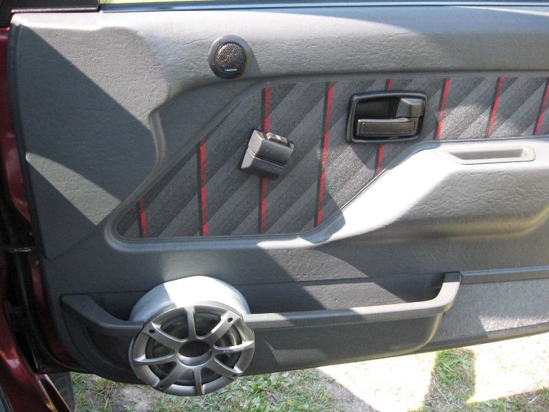

Postprzez Cobreti25 » 11 paź 2010 14:52:42
Witam ja natomiast wstawiłem dystanse z mdf'u i trochę przerobiłem wygląda to tak:
Jeżeli chodzi tylko o miejsce na głośniki :mrgreen:
