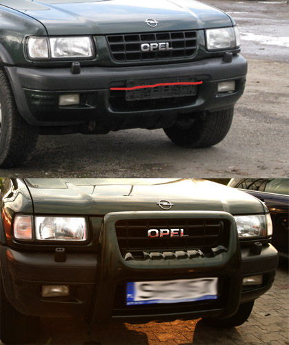

witam ostatnio kupiłem oryginalny kangur do mojej froty. Teraz mam pytanko jak go zamocować ? Czy trzyma się on wyłącznie za zaczepach, które przykręca się do ramy ? czy trzeba go jeszcze jakoś do zderzaka przymocować ?

kangura do B mocujemy za pomocą śrub na dole i kawałka takiej specjalnie wyprofilowanej blachy do śrub w kangurze i otworów w zderzaku które mają gwint 3 lub 4 ale chyba 4
śrubki zazwyczaj jak nie ma kangura to są wkręcone i trzymają po prostu plastikową obudowę metalowych części zderzaka
mocowanie jest mniej więcej na tej wysokości foty samej blachy nie mam
śrubki są głęboko pomiędzy żeberkami tych kratek wewnątrz
no i o taki kangur ci chodzi jak mniemam
kangur froty.jpg (80.35 KiB) Przeglądane 1885 razy

Postprzez borat » 22 gru 2010 19:19:20
dzięki za odpowiedzi udało mi się zamontować 5 godzin sie zeszło bo to samemu musiałem rozwiercać otwory bo stare nie pasowały .. oto efekt...
