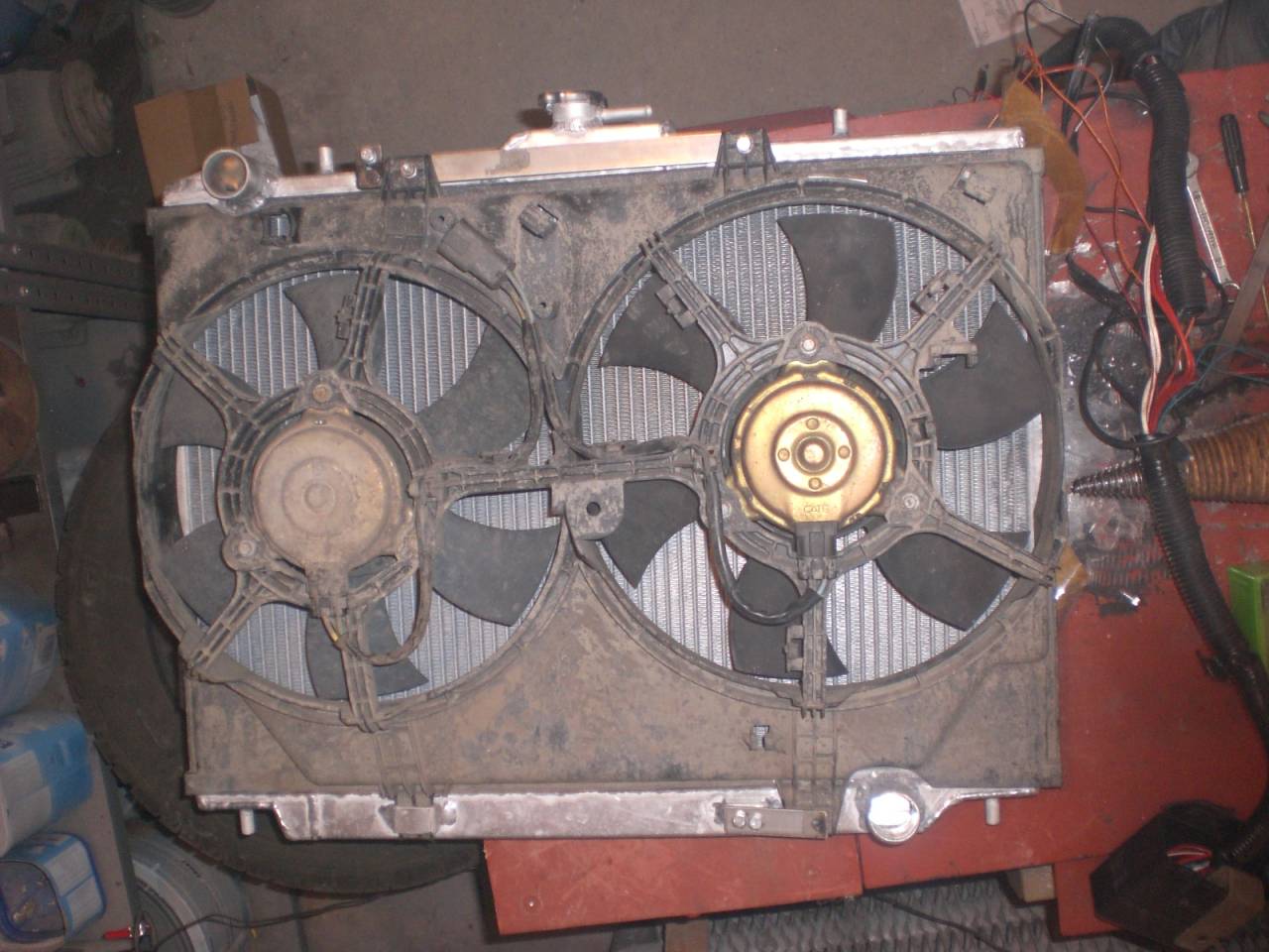

W B3,2 wiatraki po małej modyfikacji pasują od B 2.2DTL, wielkość chłodnicy identyczna, tylko jedno mocowanie osłony nie pasuje ale łatwo można to zmotać. Do tego tylko instalacja i hula aż miło :D Za używaną listwę z wiatrakami dałem 50zł.

fly_jabko napisał(a):W B3,2 wiatraki po małej modyfikacji pasują od B 2.2DTL, wielkość chłodnicy identyczna, tylko jedno mocowanie osłony nie pasuje ale łatwo można to zmotać. Do tego tylko instalacja i hula aż miło :D Za używaną listwę z wiatrakami dałem 50zł.
Potwierdzam :)

Masz podłączone oba? Bo u Mnie (dokładniej u ojca, ja mam traktor 2.2DTL) oba jak pod podłączyłem pod jeden bezpiecznik, to paliło go nawet jak wsadziłem 24v/30A na jednym wiatraku już jest Git, a schładza idealnie :D

fly_jabko napisał(a):Masz podłączone oba?
Tak. Na oryginalnej wiązce z przekaźnikami z 2.2dti nie byłotego typu problemów
