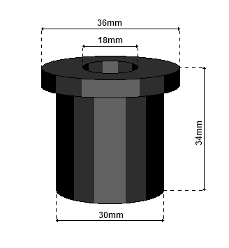

maciej_f napisał(a):...Czy mam rozumieć, że podając dwie średnice zewnętrzne miałeś na myśli tuleje przednie i tylne? Czy to znaczy, że średnica wewnętrzna jest dla nich taka sama?...
Przednie i tylne są takie same.
Tulejka resora, Opel Frontera A (P,T)
tulejka resora.jpg (17.12 KiB) Przeglądane 14313 razy

Postprzez maciej_f » 10 mar 2011 16:55:28
Dzięki za rysunek, teraz mam jasność o które wymiary chodzi ;)
Ale jeszcze, co do tych przednich tulei, to znalazłem w necie tulejki tego typu - http://tedgum.pl/sklep/images/grafika/produkty/big/00506437.jpg
Pisałeś, że są takie same, jak tylne, a ta wygląda zupełnie inaczej :P Więc jak to jest? Może się nie zrozumieliśmy ;) Chodzi mi o wszystkie tuleje resora tylnego. Z tego, co widzę w necie, to tulejka z rysunku wygląda jak tylna tuleja resora. A przód?

Re: Części zamienne do Frotki od....
Postprzez hirek_gda » 10 mar 2011 19:17:15
tuleje przednie są takie jak podałeś w linku
hirek_gda
Posty: 436
Dołączył(a): 28 lip 2009 17:17:26
Lokalizacja: gdańsk
Postprzez JJKILLER » 10 mar 2011 23:44:31
hirek_gda napisał(a):tuleje przednie są takie jak podałeś w linku
:shock: U mnie przednie i tylne są takie same. Z przodu nie mam takich jak linku tylko z kołnierzami. :?
