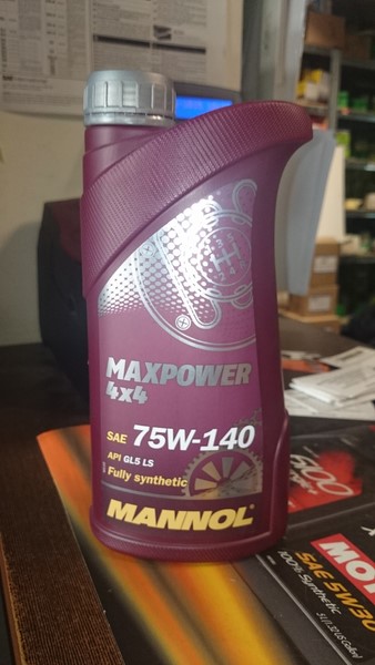

a ja kupiłem coś takiego i na razie słychać i czuć że most działa :
Zapłaciłem 27 zł za 1l ale na aledrogo można wychaczyć za 21 zł

Postprzez Odoll » 12 sty 2015 13:40:55
Znalazłem za 25zł
