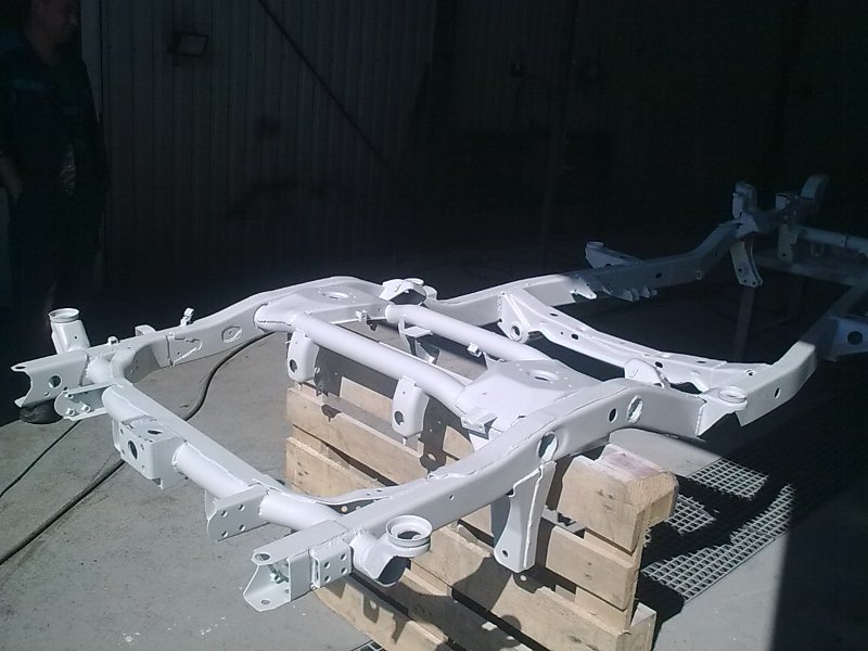

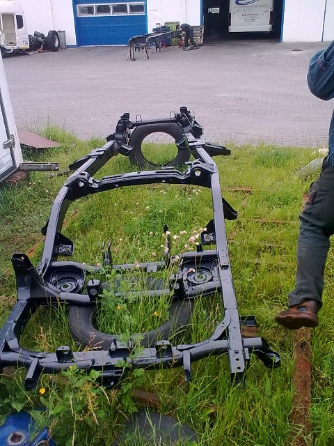

Bez odpowiedniego oczyszczenia ramy żaden "baranek"niewiele da.Korozja będzie postępowała pod konserwacją i tylko spowolni postęp rudej.W projekcie "misio" rama została wypiaskowana,pokryta podkładem epoksydowym i dopiero "baranek".Chcąc uzyskać konkretny efekt trzeba sie troche narobić

Misio,misiubisu,Pajero :D.Ma już lakier na ramie i bude w kolorze

maciar napisał(a):Misio,misiubisu,Pajero :D.Ma już lakier na ramie i bude w kolorze
.Na wiosne pierwsze błoto

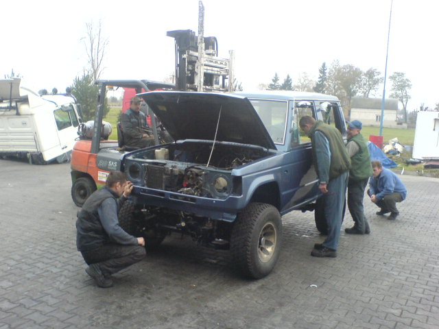

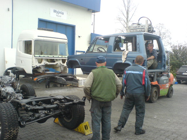

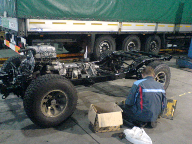

Postprzez maciar » 21 paź 2010 19:57:02
Prace nabierają tempa :D
