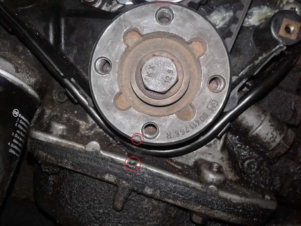

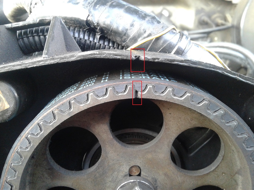

Postprzez Złompel_wlkp » 08 sie 2018 22:59:48
Dzięki bardzo za odpowiedź. Dla potomnych jednak zostawie informacje że znak do ustawienia wału korbowego w górnej pozycji pierwszego cylindra, nie znajduje się na obudowie tylko na bloku/misce olejowej. Dokładnie jest to pokazane na ilustracjach z haynes'a. Jutro postaram się wrzucić fotki
-- Dodano 11 sie 2018 10:32:36 --
Tak jak pisałem powyżej. Zdjęcia znaków rozrządu dla silnika C20NE 94r (a przynajmniej taki u mnie siedzi. rozrząd z napinaczem)
