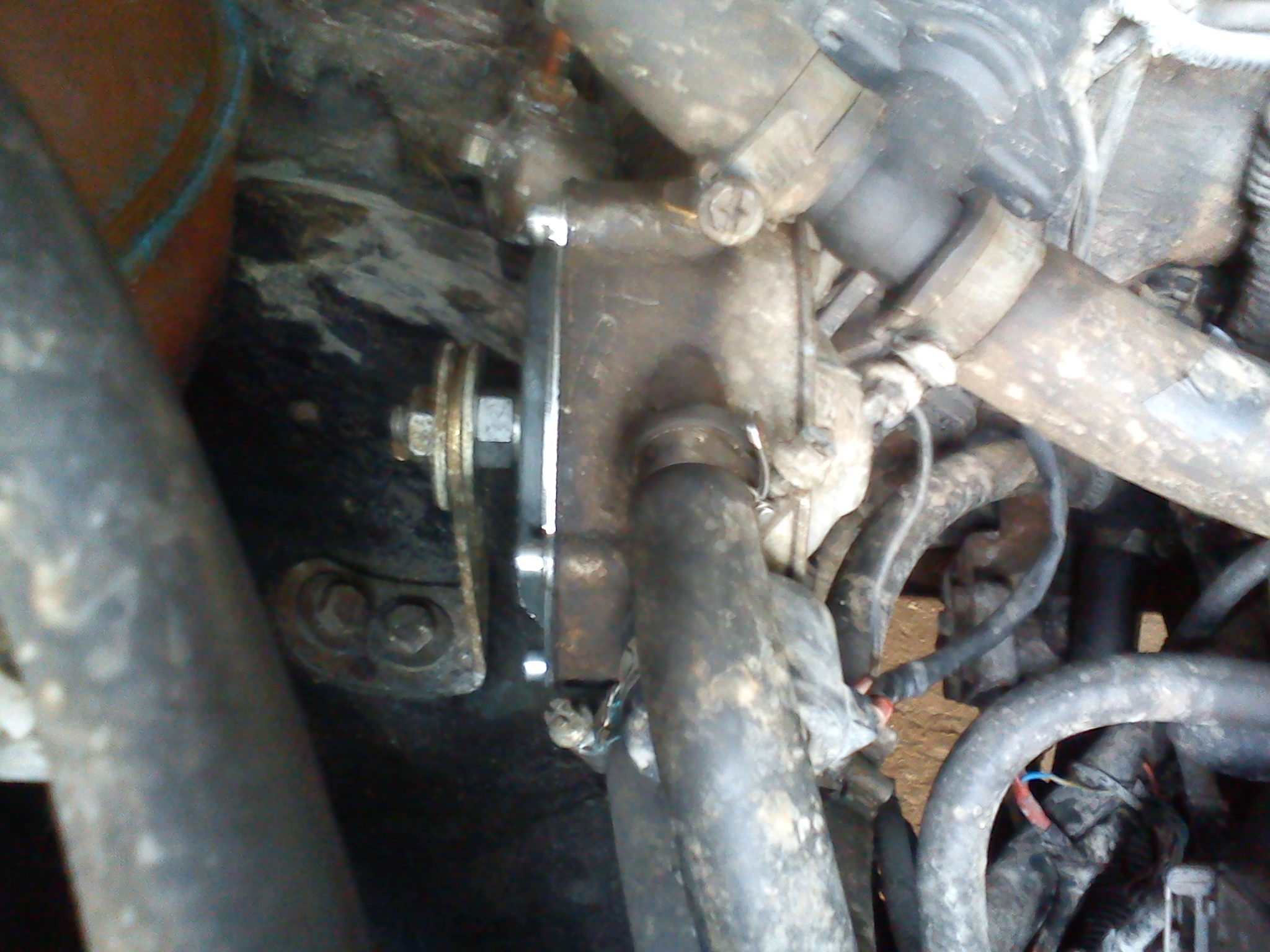

Odkręcić reduktor od mocowania. Śruba jest wkręcona w środek reduktora.
mocowanie reduktora

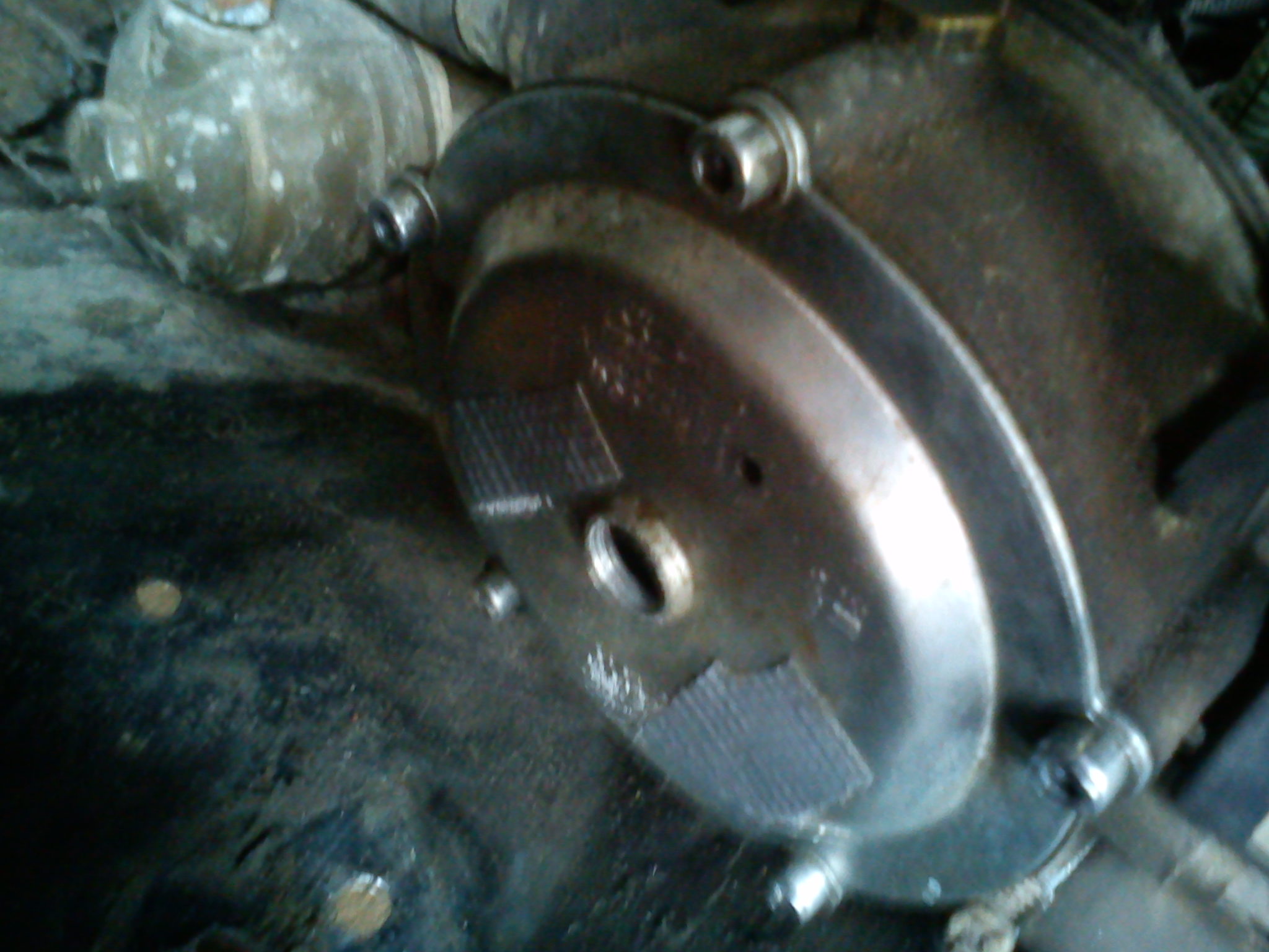

Po wykręceniu tej śruby zobaczymy dziurę w reduktorze, jak się palec włoży to czuć membranę. Na tej pokrywie reduktora będą małe dziurki i trzeba je zakleić np taśmą. Ja miałem trzy ale jedną zostawiłem nie zaklejoną(podobno tak jest lepiej)

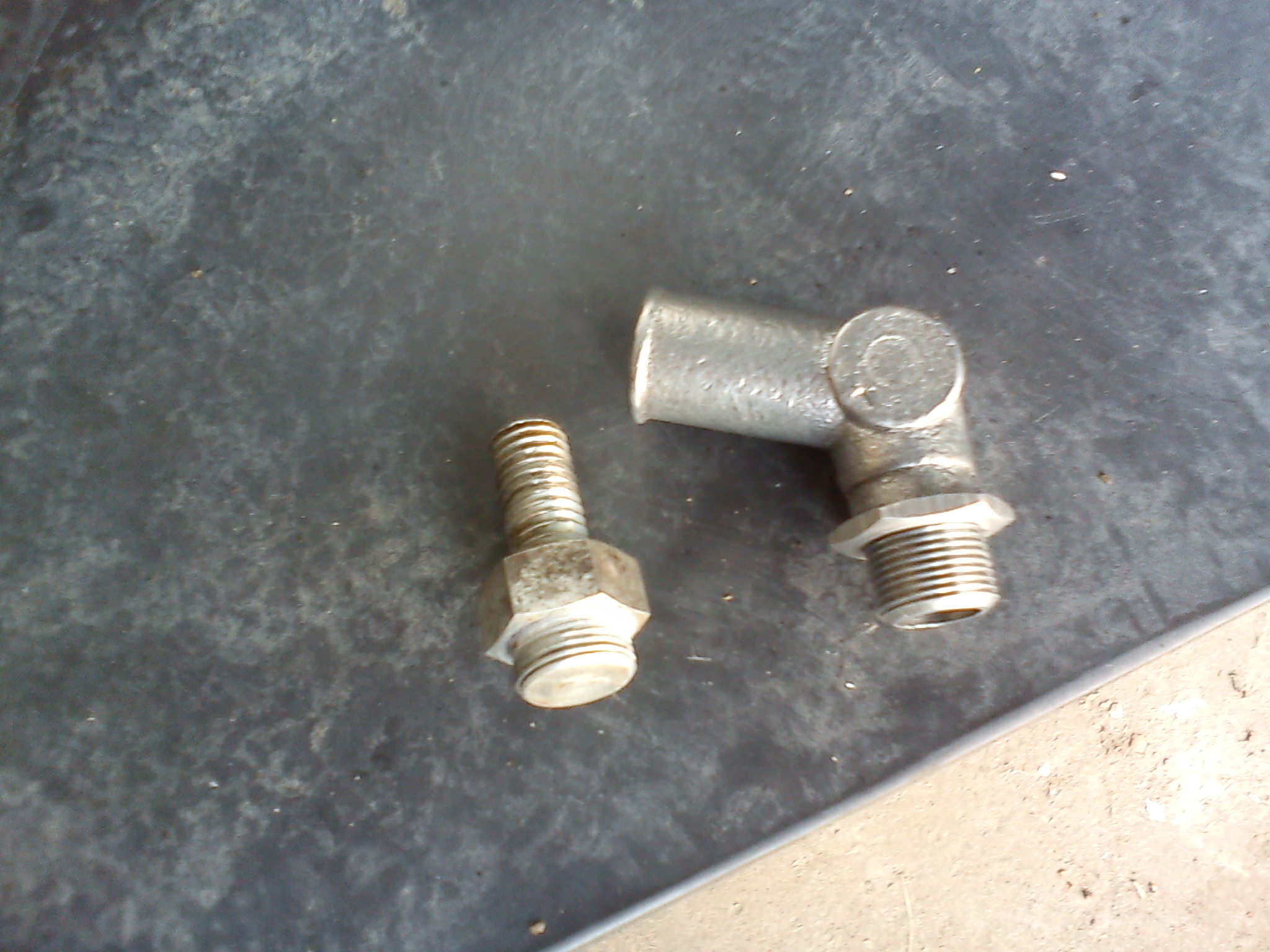

Następnie zamiast tej śruby musimy wkręcić kolanko(kupiłem w sklepie LPG za 8zł), ciężko dobrać coś takiego ponieważ jest tam gwint 1.0
kolanko

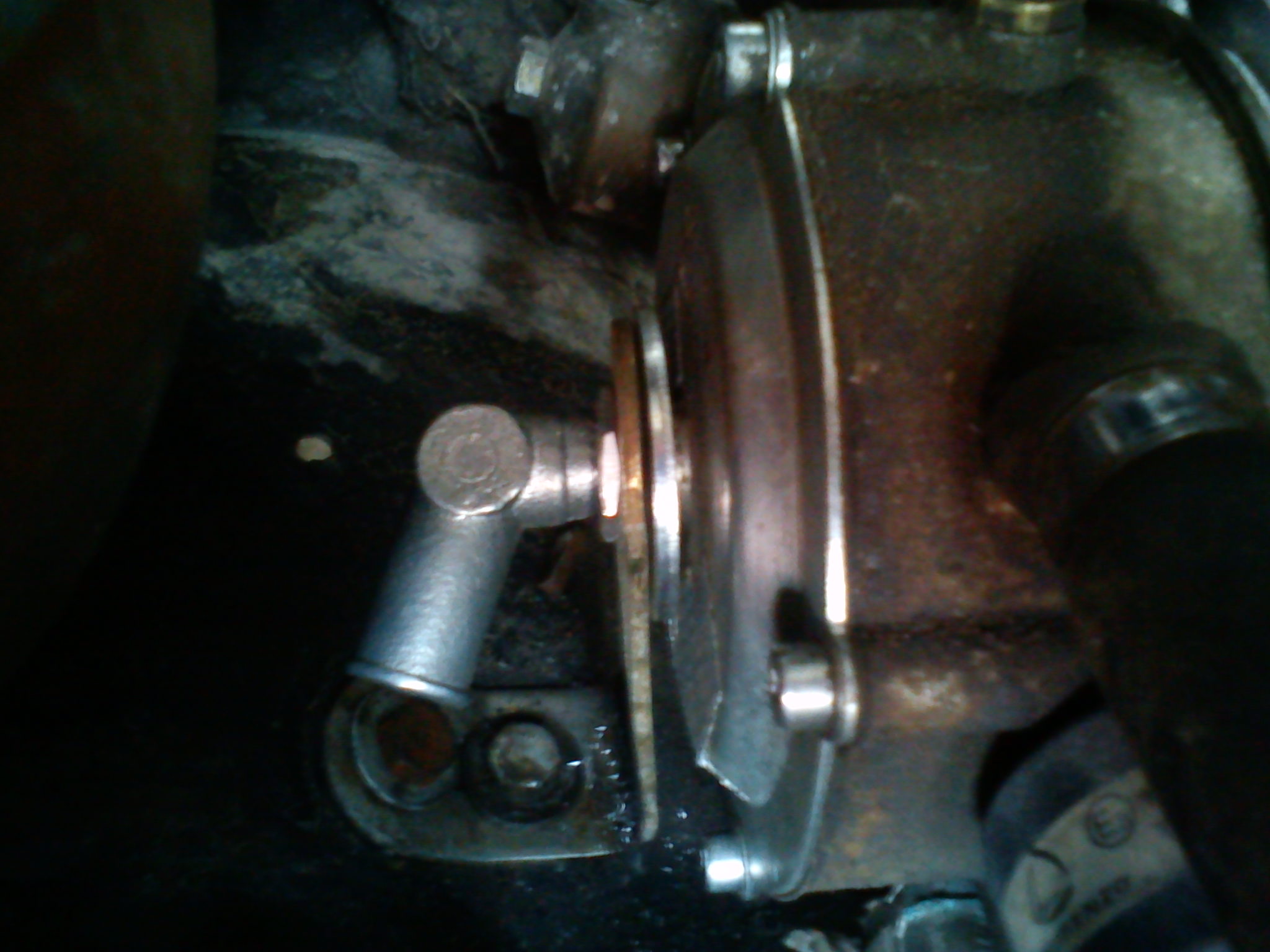

Ja rozwierciłem mocowanie reduktora, tak żeby kolanko służyło za mocowanie, dałem jedną podkładkę(która miała służyć do obniżenia mostu)
zamontowane kolanko

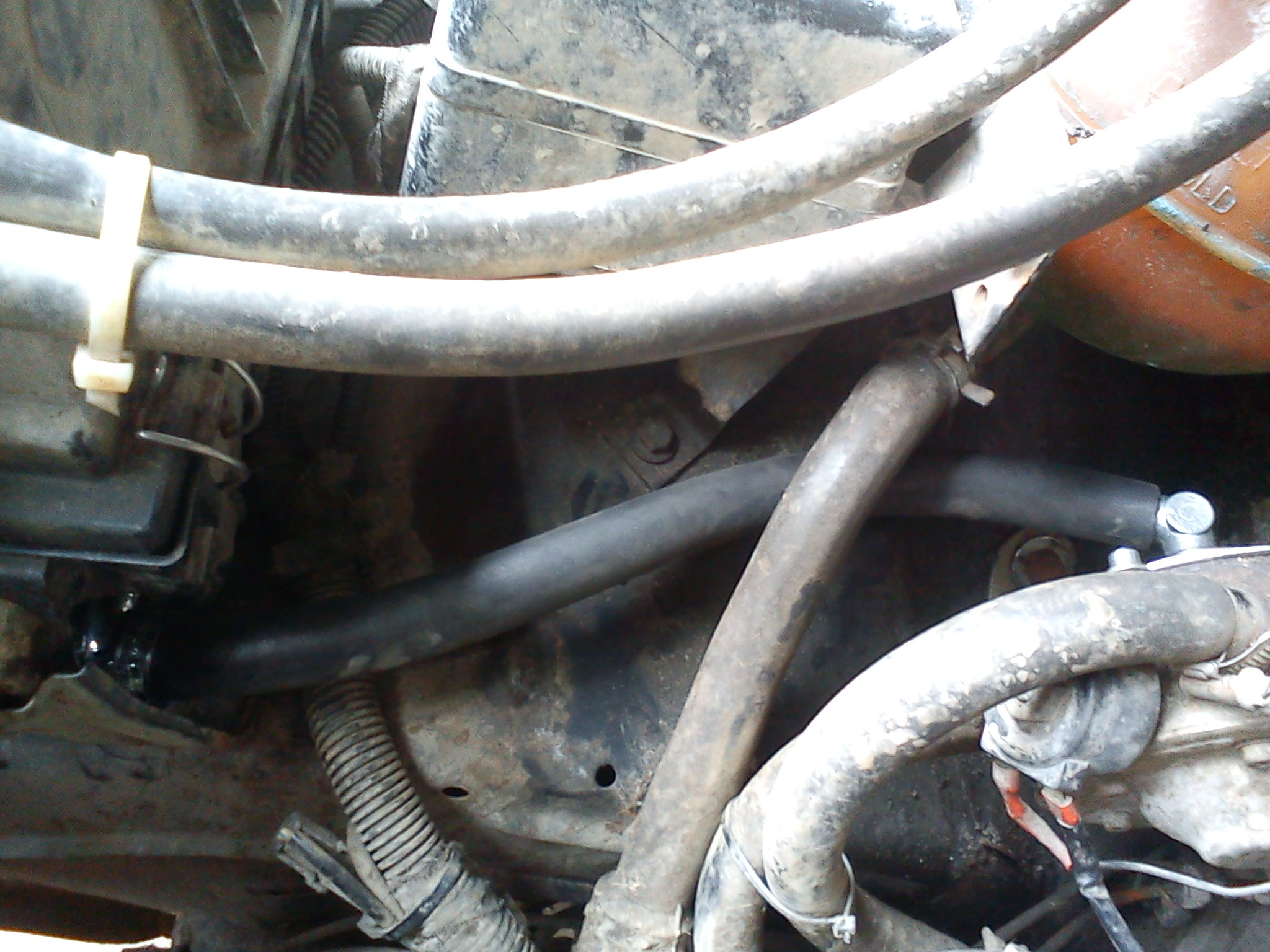

I wszystko połączyłem przewodem gumowym.

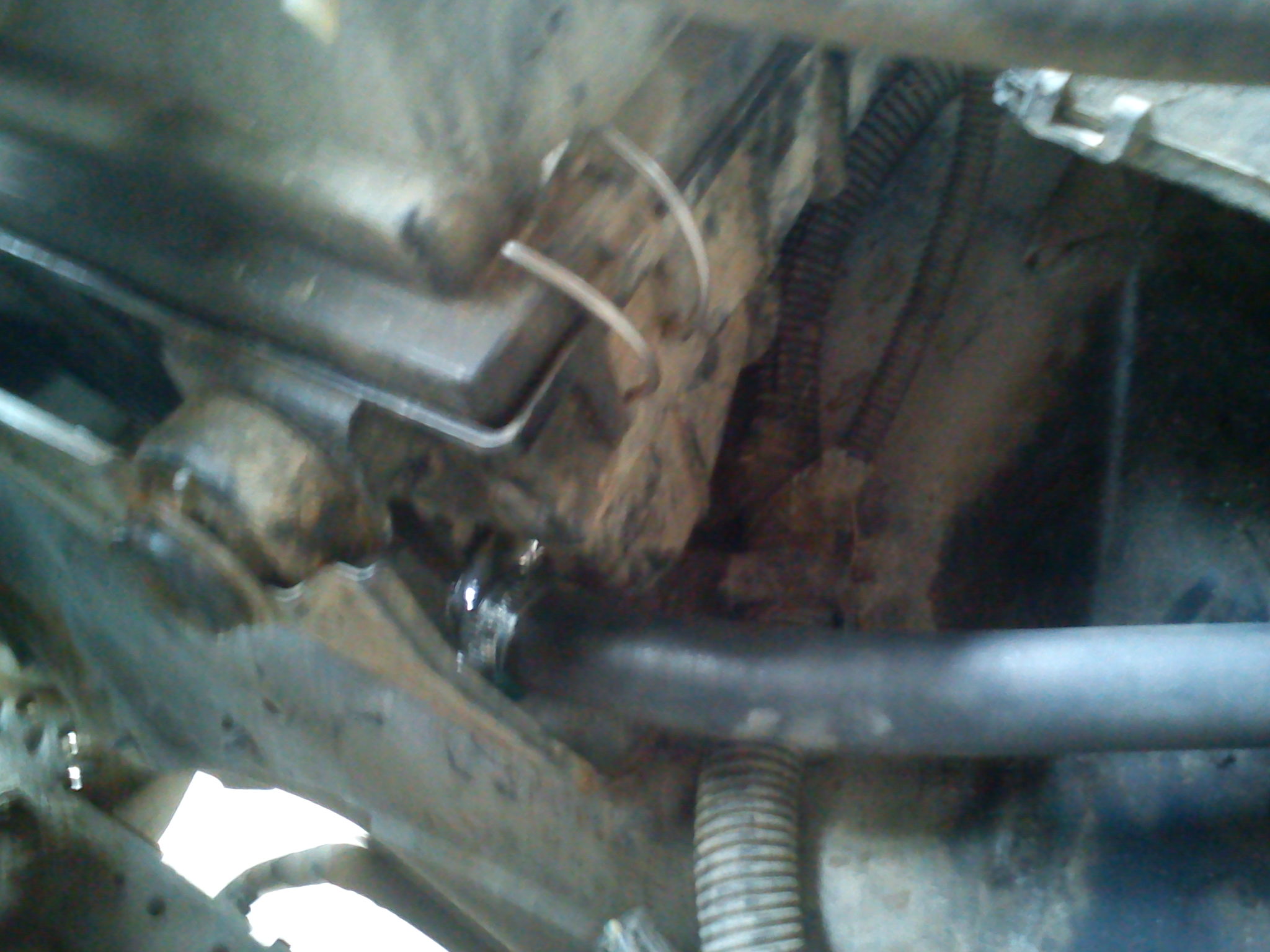

Doczytałem że lepiej jest podłączyć przed filtrem czyli tak jak zrobiłem. Nie testowałem tego jeszcze, ale w sobotę u FROTERKI podmieniłem górną część obudowy(u niej jest wyjście na pompę powietrza) i nie musiałem robić otworu. I auto nie gasło, więc przed filtrem też nie będzie.
