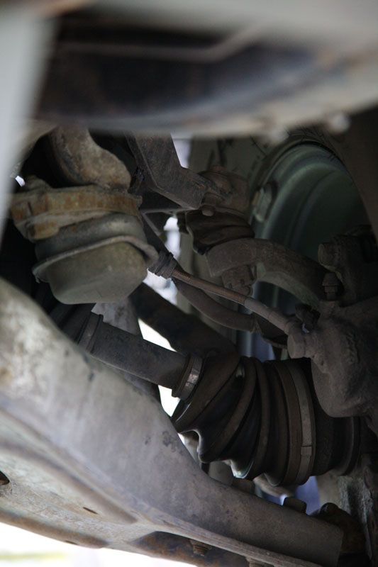

jam żem to w sobotę uczynił
tylko że jeszcze popracowałem, ze szlifierką i spawarką
zyskałem 1,5 cala skoku w "dół"
później zapodam foty
pzdr
Re: Lift przodu
PostNapisane: 02 cze 2009 08:02:58
przez KOBZI
i foty
jak by coś niejasne było to piszcie
mocowanie ogranicznika pbniżone o 1 cm - nie można więcej gdyż standardowy wachacz będzie walił o ramę - no i nie wywalać czasem gumowego odbojnika z wachacza :mrgreen:
zaleca się wymienić przeguby z tropera (w planach) i odsadzenie mocowania mostuc hoć o 1" (w planach)
pzdr
K

po co chcesz obniżać most ?
u mnie przy 4 calach liftu i bardzo dużemu skokowi koła w dół (wahacz górny praktycznie gdy koło idzie w dół staje pionowo) most spokojnie daje radę

dljm napisał(a):po co chcesz obniżać most ?
bo coś mi na oko strasznie je wygina przy pełnym skoku w dół
a co do przegubów to pomolestuję Wikkeda bo on chyba je montował do siebie to może ma gdzieś wymiary
pzdr
K
Re: Lift przodu
PostNapisane: 02 cze 2009 11:14:12
przez dljm
u mnie jest pod takim kątem i jest ok
więc może nie obniżaj mostu, bo szkoda prześwitu
Re: Lift przodu
PostNapisane: 02 cze 2009 11:28:44
przez KOBZI
szczelę fotkę u siebie to porównamy
