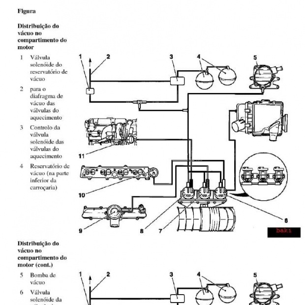

Postprzez Borew » 11 sty 2018 19:45:40
jarmis71 napisał(a):I problem pojawił się u mnie. Podczas jazdy w różnych momentach zapala się check i wskazówka obrotomierza spada na zero. Na wolnych obrotach słychać nierównomierną pracę silnika. Pojawiają się błędy P1335 i P0725. Po zgaszeniu silnika i odczekaniu ok 10 min odpalam i silnik pracuje normalnie do następnego razu. Proszę o pomoc.
Czujnik położenia wału 55 zł i po kłopocie.
Radzę ci posprawdzaj wszystkie wężyki podciśnień czy są szczelne i dobrze podłączone.
Masz to schemat do 2.2 DTI
