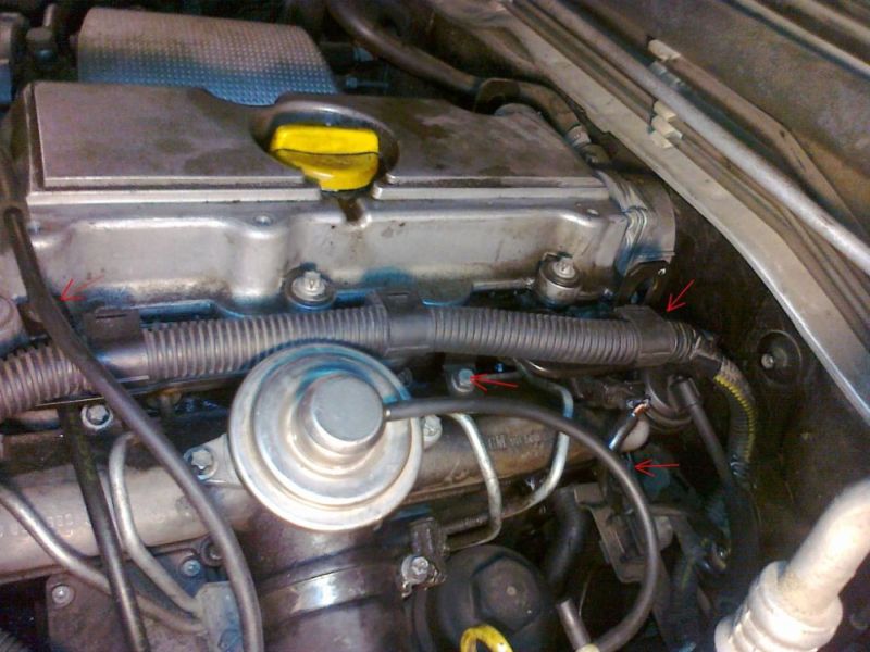

Jak w temacie :) Gdzie jej szukać ? Muszę wyczyścić bo czasami wyskakuje mi błąd P0725 i poprzednie czyszczenie u mechanika pomogło na 2 lata. Teraz chcę to zrobić sam :)

Po lewej stronie silnika, pod pompa, koło poduszki silnika.

Idzie się tam dostać z góry, czy trzeba zdejmować osłony i od dołu ?

Jak masz małe dłonie to dasz radę od strony koła.
http://images50.fotosik.pl/1609/f22ec1c5d97f92admed.jpg

A chodzi o czujnik czy o kostkę gdzie się go podłącza?
Kostka jest w metalowym uchwycie. Na zdjęciu nieco poniżej dolnej strzałki

O to to :) Chodzi właśnie o kostkę. Dwa lata temu miałem te same błędy i wtedy w serwisie Opla sprawdzili czujnik i stwierdzili że to wina wtyczki. Wyczyścili i dłuższy czas miałem spokój. Teraz wyczyszczę ją sam i dodatkowo zaizoluję przed brudem i wilgocią.
