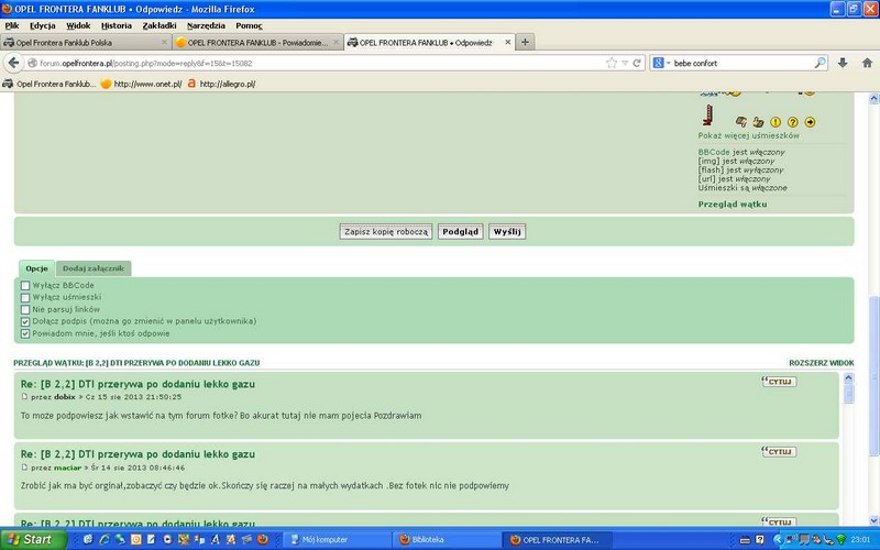

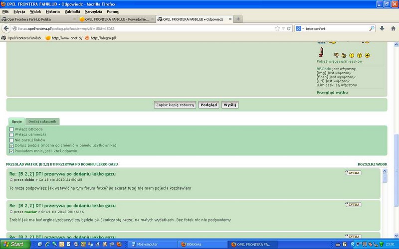

To może podpowiesz jak wstawić na tym forum fotke? Bo akurat tutaj nie mam pojecia Pozdrawiam
dobix
Re: [B 2,2] DTI przerywa po dodaniu lekko gazu
Postprzez maciar » 15 sie 2013 22:05:54
Pod tym polem co piszesz masz "dodaj załącznik"
masz tam dodaj i takie tam.

Postprzez Trzeci » 15 sie 2013 22:07:30
Druga opcja:
1.wstaw zdjęcia na jakiś serwer nie wymagający logowania
2. Kliknij "odpowiedz" w tym temacie
3. kliknij na ikonkę z napisem "Img"
4. Wstaw link do fotki pomiędzy nawiasy kwadratowe
