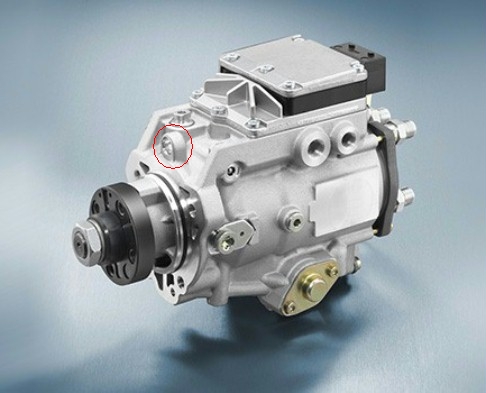

Mam pytanko... Do czego służy zaznaczone na fotce pompy ucho?
Bo jak dawałem auto do naprawy pompy to ucho było a po naprawie ucho jest ułamane...
Ciekawe czy przypadkiem nie wsadzili mi innej pompy... mechanik niby mówił, że to jest zregenerowana moja... ale moja miała ucho :/

Postprzez Semir » 11 cze 2020 20:35:28
To musisz się dowiedzieć.
Może wsadzili jakieś gówno i już.
