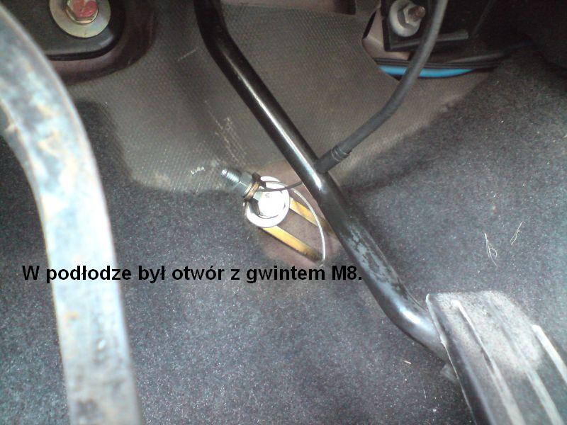

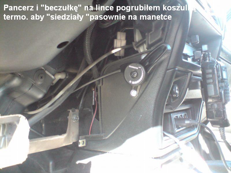

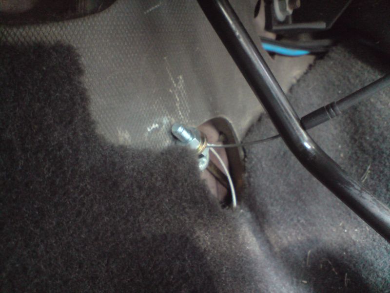

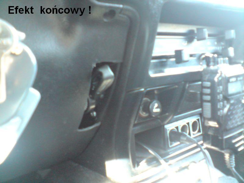

Witam.
Myślałem kiedyś nad profesjonalną przeróbką ,dołożeniem tempomatu (kit).
Do diesla z potencjometrem na gazie - zestaw wykorzystujący podciśnienie,tak mi wytłumaczyli.
Cena była jak dla mnie wysoka,a poza tym z zapytań do tych firm nikt nie dawał mi pewności czy będzie wzorowo działać.
Poza tym tempomat opera się na wartościach prędkościomierza.
Postanowiłem wykonać w tym samochodzie ręczne przytrzymanie pedału gazu poprzez manetkę Shimano .
Posiadałem już taki sam patent w wcześniejszym samochodzie.Miałem go 8 lat.
Przydatne jest mi ten patent w :
1 / gdy silnik ciepły i chodzi na wolnych obrotach ,alternator wtedy ma słabą wydajność prądową.
Mając pracę na działce gdzie jedyne źródło zasilania to akumulator > przetwornica. Wolne obroty nie pomagają.
A podkręcenie silnika do około 1100 obr/min - załatwiało temat.
Ponieważ wiertarka,szlifierka,wyrzynarka trochę prądu potrzebują.
2 / gdy mam na haku przyczepkę ,jazda z prędkością 80 km/h jest męcząca ,a wszyscy inni cię wyprzedzają.
gdy przy takiej jeździe prawa noga jest wolna jest o wiele prościej.
Znalazło by się jeszcze sporo przykładów.
Silnik jest na tyle mocny że na trasie spokojnie utrzyma prędkość,trochę szybciej jest gdy jest z górki.
Wiadomo noga wolna jest,jednak rękę prawą mając opartą na kolanie trzymam przy manetce ,w gotowości ,razie korekty.
Nie przydatne w ruchu miejskim ,gdzie cały czas mieszasz biegami.
Postanowiłem tutaj swoje usprawnienie przedstawić - może kogoś zainteresuje,albo -jako ciekawostka.
Dla dopełnienia wątku mam kilka fotek ,jednak z obecnego statusu nie mam szans wkleić.
Proszę chętnego klubowicza o maila - prześlę ,aby on wkleił.
Pozdrawiam.
Leszek.
