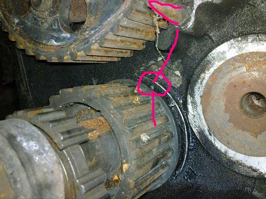

No też tak moze być :wink: :mrgreen:
Bo to jest ok 3-5mm przesunięte znaki od siebie 8)

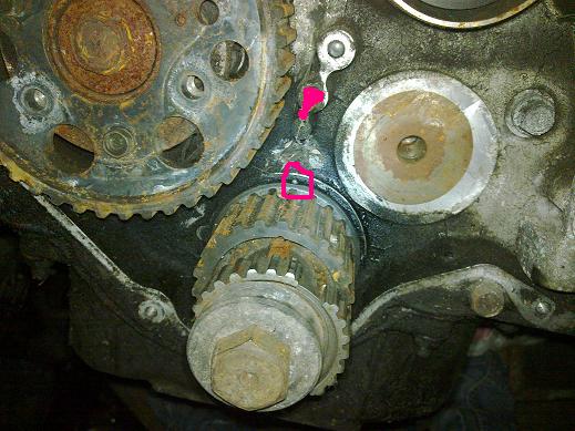

Sam jestem ciekaw jak ustawiacie wał na punkt ale który?????
Na dużym kole pasowym??? czy na tym małym ,po zdjęciu koła pasowego jest wi za wi klina

A WAŁ jak by nie patrzył ma 3 punkty
Jak nie wiesz o jakie punkty mi chodzi to zrobię foty :)
Koła pasowego nie mam, ale tam są 2 punkty
I teraz na co ustawiać???? na koło pasowe??? czy na ten punkt co jest na foto,koło pasowe a ten punkt, nie pokrywają się....

U mnie w 4JA1T w zasadzie też są trzy punkty 1- cycek na kole zębatym, 2- szpilka od szajby, 3- znak na szajbie i wszystkie są w jednej linii, więc nie ma problemu z ustawianiem. W 4JA1T, 4JB1T i 4JG2T jest niby ten sam rozrząd wiec to trochę dziwne, że u Ciebie znaki na kole zębatym i klinowym są przesunięte względem siebie... Ale też mało prawdopodobne żeby było coś źle poskładane, bo raczej nie da się źle założyć szajby -przecież jest szpilka.
A pamiętasz na który znak był ustawiony stary pasek? Na zdrowy rozum to ustawiałbym na Twoim miejscu na cycek na kole zębatym.
Fotka pstryknięta parę godzin temu :)

Wymieniając silnik był bez pompy wtryskowej bez paska,ustawiłem na ten cycek co na foto mam cyknięte,ale teraz się zastanawiam czy to tak powinno być?????
Czy ustawić na znak na kole pasowym???(szajba) tylko są tam 2 punkty.

zablokuj wałek rozrządu na szpilce pompę na szpilce wał korbowy ustaw na pierwszym znaku na kole pasowym"szajbie" I bedzie Gitara TyLko uważaj z pompa z kontem wtrysku nie ruszaj jej ;)

Jeżeli rozmawiacie o kole pasowym paska klinowego to ma być ustawiony na "lewy" znak, patrząc od przodu auta (gmp). Pierwszy "prawy" to jest znak 12stopni przed gmp i służy do ustawienia prawidłowego kąta wtrysku. Natomiast na kole roz. jest to znak równy z klinem. Mogę podeprzeć się literaturą 8)

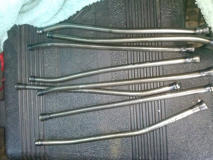

wstępna diagnoza tylko popychacze
zrobiony rozrząd wymienione popychacze
i...
parowóz normalnie katastrofa niby chodzi niby klekocze ładnie ale brak mocy i wywalanie przez odmę ...
