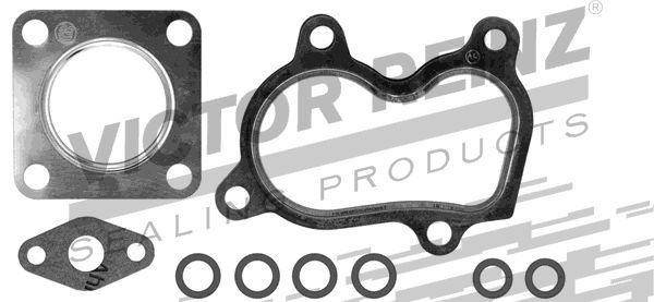

Zanabylem "nowe" turbo i mam maly zgrzyt. Potrzebuję uszczelke pomiędzy blok silnika a turbine. Jak by ktoś byl tak mily i znalazł mi takie ustrojstwo w necie i zapodal linka bo mi się pomysly skonczyly jak tego szukać a nie znam fachowej nazwy.
Re: [2,8] TURBINA - wymiana
Postprzez Semir » 08 sty 2014 23:45:58
A masz stara na wzór są firmy co ci zrobią taką uszczelkę tylko w większości trzeba dać im ją wzór właśnie starą.
Postprzez Odoll » 09 sty 2014 09:38:25
Nie mam starej bo jeszcze nie wydłubałem jej z samochodu.
Informację co to za uszczelka (nr. katalogowy , dokładna nazwa) wolał bym teraz bo mógłbym sobie zamówić i jak wrócę z roboty od razu zabrać się do pracy a nie demontować , szukać , czekać i dopiero montować .
-- Dodano Cz 09 sty 2014 10:03:20 --
OK , znalazłe : Zestaw montażowy, urządzenie ładujące turbo REINZ 04-10003-01
