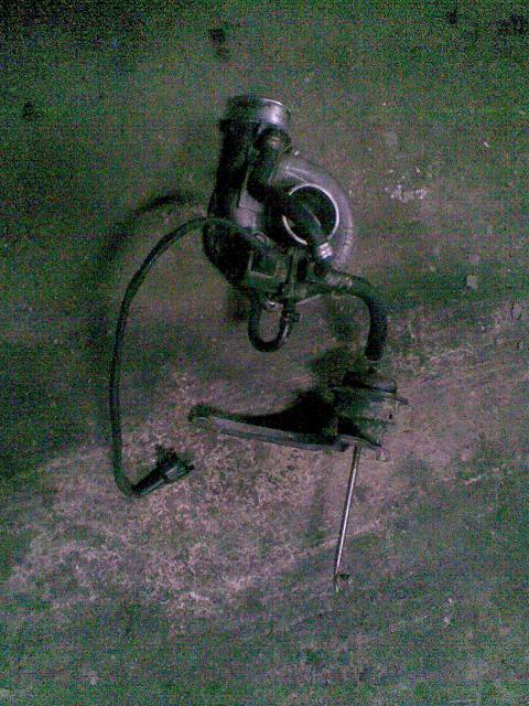

No i moja turbina po regeneracjiiiiiiiii się wysrała wczoraj :killer: :killer: poszedł olej do tłumnika.....
Właśnie wruciłem zza Łodzi z używaną turbiną od forda 2.2 turbo i zakładam do froty 2,8 TDI :lol:

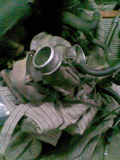

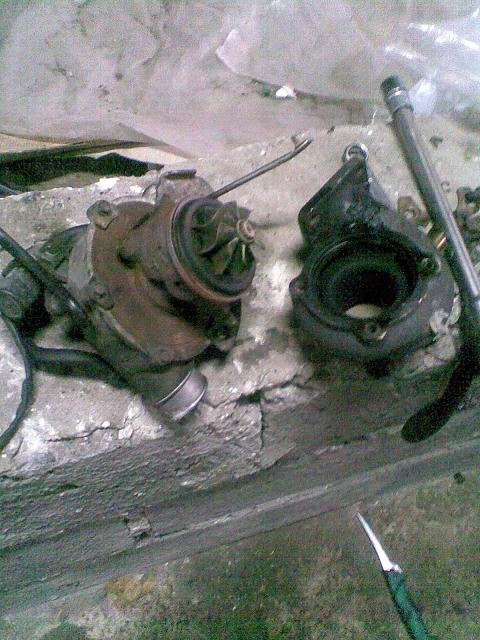

heh Pawełku już mogę się pochwalić że wszystko jest :1: ok. prawie 3 godziny walczyłem przy dzisiejszym święcie ale musiałem bo autko potrzebne do pracy, pompuje super jest suchutka i cena 200zł za turbo....
Fakt musiałem rozebrać muszle pod wydech i zrobić podmiankę jak się uda dam zaraz fotkę

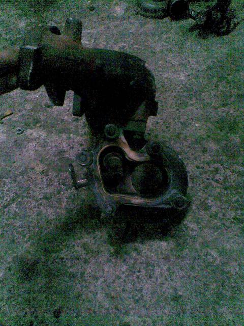

Na upartego pasuje można wcisnąć całe od ford-a probe tylko trzeba przespawać wydech,bo frota ma na 4 śruby mocowanie a ford ma na 5 śrub

Postprzez przemekcrx » 03 maja 2010 20:53:46
muszle probe

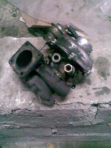

Postprzez przemekcrx » 03 maja 2010 21:28:10
A więc morał taki że turbo z froty a ford-probe 2,2turbo to ta sama konstrukcja turba,nawet tabliczki znamionowe mają te same....wszystkie otwory oleju, wody są P&P pasują idealnie...
Nawet facet pokazał mi jak ją można podkręcić by więcej pompowała....
Nie spradzałem jeszcze tego ,ale mam zamiar :D
Moje wrażenie jest takie że ,teraz od samego dołu zbiera się lepiej niż na tamtej regenerowanej
no i jestem zadowolony że zaoszczedziłem tyle kasy..
