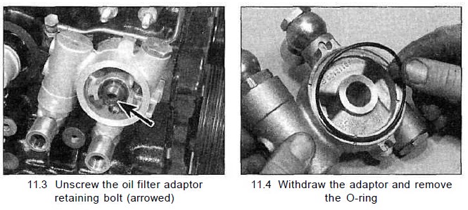

Postprzez kwinto1971 » 22 sie 2010 10:29:56
Koledzy nie wiem jak to jest rozwiązane w 2,8 ale myślę ze podobnie jak w benzynie 2,2 jeśli tylko filtr jest podobny . Miałem podobne objawy , blacha tylko komplikowała lokalizacje . Podejrzenia były podobne , uszczelniacz silnika, miedziaki na wyjściu na chłodnicę oleju itp. Przy okazji wymiany rozrządu wymieniłem tez uszczelniacze wałków i wału korbowego i :dupa: leje ...Pojechałem do kolegi (mechanika z Forda) wytarł do suchego , odpalił , wlazł pod auto i patrzy ...Po 10 minutach powiedział: " z adaptera" ,sprawdził w katalogu i przy okazji podał mi gumkę/oring wymiarem zbliżony do uszczelki filtra tylko cienki . Pojechałem na planowa wymianę oleju i poprosiłem o wymianę tego, małe zdziwienie ale klient nasz pan . Po odkręceniu filtra widać aluminiowy odlew z wyjcami na chłodniczkę a na środku rurka na klucz imbusowy , jak to wykręcisz to tam jest ta uszczelka , moja była twarda jak z plastiku . Teraz nie zostawiam już śladów a filtr i miska sucha . Jeśli pomogłem to pomagasa :boss:
Znalazłem foto
