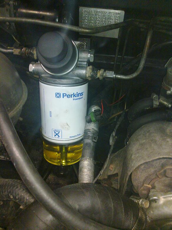

Postprzez przemekcrx » 26 sty 2011 18:54:22
No i zestawik już siedzi, nawet pasuje w oryginalne mocowania,tylko podgrzewacz już się nie mieści.
Musiałem przespawać sobie końcówki, bo nie miałem takich redukcji z 14na 12 frota ma 12-stki ale jakoś to wyszło....
I teraz kilka machnięć by napełnić filtr iiiiiiiiiiiiiii twardy jak kamień :1: zapalił na tyk.....

przemekcrx napisał(a):No i zestawik już siedzi
Czy ten "podgląd" na dole służy tylko do sprawdzenia czy zebrała się woda i trzeba spuścić czy paliwo z baku leci najpierw tam a dopiero potem jest zasysane do góry poprzez filtr? Chodzi mi o to czy będzie tam widać syf jak coś się zassie z baku.
Ile kosztuje do tego filtr, bo chyba nie jest razem z tym zbiorniczkiem?
Czy pompka jest rozbieralna (w celu czyszczenia) łącznie z dostępem do komory i membrany?
Re: [A2.8]Pompka ręczna ropy.
Postprzez przemekcrx » 26 sty 2011 20:04:00
Tak to jest cały zestaw jak na foto za 120zł + przesyłka
To szklane z 2-ma korkami od spodu do spuszczania wody itd....
Tam w tym szkle też zbiera się cały syf-paprochy itd...
Z tego co zauważyłem to leci środkiem filtra na dół ,potem bokami gdzieś zasysa chyba do góry ale tego nie sprawdziłem dokładnie...
Pompka jest tak jak w naszych 2.8 zaciśnięta blaszką do okoła
Nie rozbierałem jej, bo ona przyszła złożona gotowa do montażu....

Postprzez przemekcrx » 27 sty 2011 09:43:15
No i dzisiaj test jak odpali.....
Sprawdzam wpierw pompkę, twarda :mrgreen:
Włączam ssanie ,podgrzewam świece do zgaśnięcia kontrolki, pyk pali za pierwszym strzałem :1: beż jakichkolwiek wygibasów silnika,pracuje od razu równo bez trzepotania się,dymka puścił delikatnie...
I to chyba na tyle,Moja walka :hilift: chyba się zakończyła z tym ujowym odpalaniem :lol:
