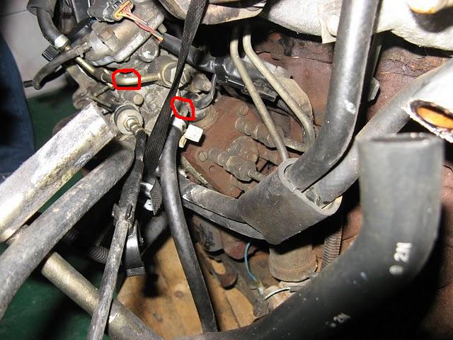

Bo ja nadal nie wiem która to jest śrubka(dysza) do podkręcania dawki paliwa
mozna jakieś foto z zaznaczoną ta śrubką??
michal 2,8tdi
Re: [2.8]Pompa wtryskowa
Postprzez Pawel » 11 lis 2010 19:09:05
Foto było... Jak nie znajdziesz to trudno - ja później skoczę do piwnicy i cyknę fotkę...
Postprzez michal 2,8tdi » 11 lis 2010 19:12:10
sa fotki na 2 lub 3 stronie ale nie wiem która to śruba :wsciekly:
michal 2,8tdi
Postprzez Pawel » 11 lis 2010 19:15:55
...idę do piwnicy...
Pod tym cholernie upartym kapturkiem jest śruba regulacyjna z kontrą.

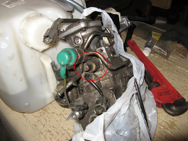

Do czego służy to "urządzenie" z zielonym kapturkiem? Miałem pytać pompiarza jak odbierałem pompę ale zapomniałem

przemo69 napisał(a):Do czego służy to "urządzenie" z zielonym kapturkiem? Miałem pytać pompiarza jak odbierałem pompę ale zapomniałem
Jeżeli się nie mylę to jest to jakaś grzałka elektryczna... :? Obecnie w 3.1 pompa jest podgrzewana z układu chłodzenia silnika, ale w 2.8 nie było takiego ustrojstwa - właśnie elektryka - i nie jest to u mnie podłączone. Nie można tego przełożyć... :?
Postprzez przemekcrx » 13 lis 2010 23:28:29
U mnie Pawełku takie cośik jest w 2.8 tzn. elektrozaworek,moim zdaniem to ma coś wspólnego z powrotem paliwa do zbiornika,utrzymuje chyba ciśnienie zamyka po zgaszeniu...

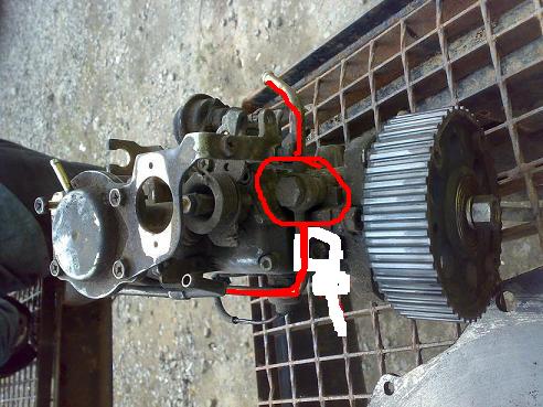

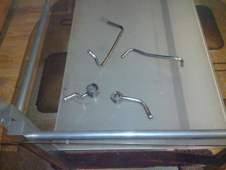

Mam pewny czy nie pewny :) patent na zapowietrzanie pompy wtryskowej...
Mianowicie koleś co mi regenerował pompę wtryskową,zauważył że jak dostanie się powietrze do pompy wtryskowej, TO ono sobie tam krąży przez te rurki,i nie chce sobie wyjść, bo tam jest obieg,każdy jak miał taką pompę w ręku i ją oglądał wie o co chodzi.... :) o jakie rurki chodzi...
Dał mi radę by to zrobić troszkę inaczej....
Mianowicie;
- przelew z wtrysków podać prosto do zbiornika do tego potrzebny jest teraz TRÓJNIK na przewody paliwowe..
I teraz nie wiem czy dobrze kombinuję,chcę podać paliwo do pompy 1 końcem wężyka
I nadmiar z pompy podać na wyjście do zbiornika,żadnych zbędnych obiegów
Troszkę się pospieszyłem bo już to pociąłem i pospawałem,ale może znajdę z innej pompy jak to wyglądało przed i po....Cyknę niedługo fotki o co biega...
Nie znalazłem tego ale pokazałem na innych fotach o co biega :wink:
Teraz mam to porozcinane i zaspawane otwory po tych odciętych rurkach,do szczęścia mi tylko brakuje trójnika by podłączyć przelew z wtrysków, by to sobie swobodnie leciało do zbiornika,a nie krążyło po pompie,Zobaczymy co z tego wyjdzie :?
pompa 2.8.jpg (62.21 KiB) Przeglądane 2028 razy

Przemku Ja mam zrobione identycznie jak Ty teraz zrobiłeś ,pompiarz mi to przerobił,jak nastawnik konta wtrysku Przerabiał czy go obdukował,...
ale żadnej różnicy nie ma, na tej twojej drugiej fotce mam tylko zasilanie potem zaraz za tą śrubą ucięte i zaspawane.
kont wtrysku ustawiony,świece grzeją zrobiłem sobie obwód ręcznego grzania świec,dawka paliwa o 3/4 odrotu podkręcona a dalej pali za 4-6 razem :cry:
