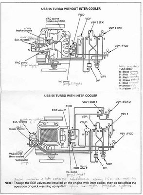

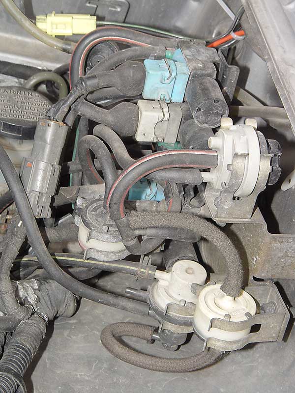

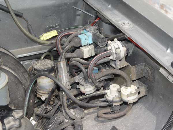

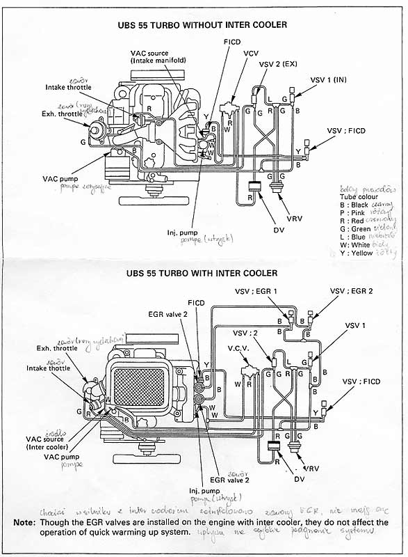

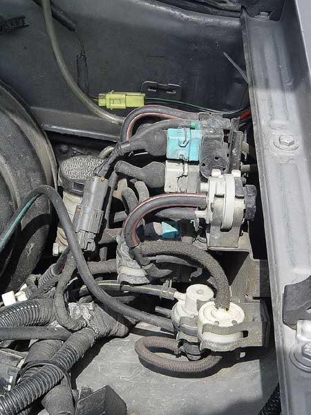

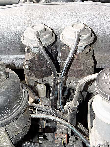

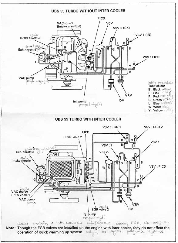

Ponieważ od dłuższego czasu proszą mnie Klubowicze o podsyłanie zdjęć wężykologii podciśnień - podaję dla wszystkich zainteresowanych:
