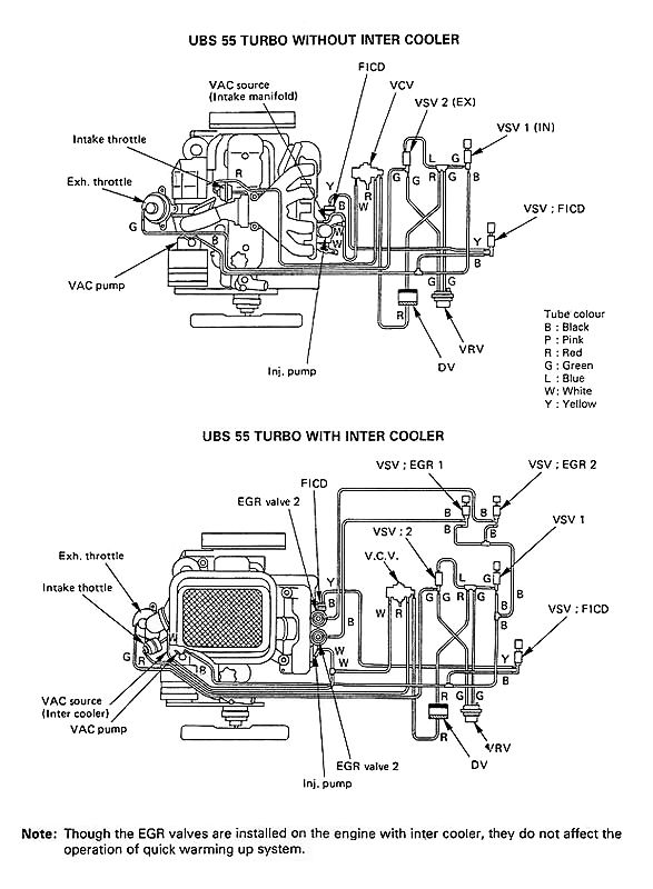

Czy ktoś z Was może mi powiedzieć skąd wychodzą i w jakich kolorach kable sterujące na pompę wtryskową Frota A 2,8TD
I gdzie jest moduł grzania świec w takim modelu.

Re: wężyk podciśnienia 2,8TD
Postprzez Fazi » 21 mar 2017 17:58:25
Nikt mi nie może powiedzieć gdzie idzie wężyk podciśnienia "czarny z czerwonym paskiem" ???

Postprzez przemekcrx » 28 mar 2017 07:28:16
dawaj meila wyślę Ci cały schemat podciśnień do 2.8
Postprzez Jake » 07 lut 2020 15:40:07
2.8 to nie 2.3, wcale nie takie stare ani rzadkie. :mrgreen:
Schemat podciśnien:
