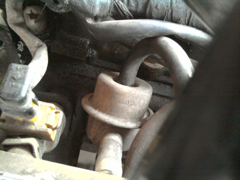

Postprzez Cobreti25 » 14 gru 2010 22:58:55
No to proszę zdjęcie tego.... :wsciekly:
2010-12-14 13.14.51.jpg (127.82 KiB) Przeglądane 3527 razy
Z góry jest przewód, którym jest podawane powietrze z przepustnicy (on pękł! )
a na dole wchodzi do listwy wtryskowej.
I tyle z tego wiem....

Re: [A 2.0 ] Ustrojstwo pod silnikiem krokowym??
Postprzez JJKILLER » 14 gru 2010 23:08:36
Cobreti25 napisał(a):No to proszę zdjęcie tego.... :wsciekly:
A z boku...
Czy z tego są trzy przewody czy dwa i od dołu na sztywno do listwy, bo prawie identycznie wygląda u mnie regulator ciśnienia paliwa, o którym pisałem wcześniej.
Możesz jeszcze przepisać w google ten numer co jest na boku i znajdziesz na pewno co to jest.
Postprzez Cobreti25 » 14 gru 2010 23:10:32
tylko dwa, od przepustnicy do listwy....
a z numerem... nie pomyślałem :idea:
Cobreti25
Posty: 695
Lokalizacja: Kalisz
Postprzez JJKILLER » 14 gru 2010 23:16:46
Cobreti25 napisał(a):... z numerem... nie pomyślałem :idea:
A widzisz ;) między innymi po to one są, że jak nie wiesz co to, i nie wiesz czego szukać to w serwisie podajesz numer części i oni powinni wiedzieć (powinni)
Postprzez Cobreti25 » 14 gru 2010 23:20:51
Dokładnie
0 280 160 221
Regulator ciśnienia paliwa na listwie! :oops:
Czyli, zepsuty wężyk powietrza miał wpływ na spalanie.
Cobreti25
Posty: 695
Lokalizacja: Kalisz
Postprzez JJKILLER » 14 gru 2010 23:25:10
Cobreti25 napisał(a):Dokładnie
0 280 160 221
Dokładnie, nie było podciśnienia - nie było "wspomagania" przy otwieraniu wylotu z listwy i "całe" paliwo pompowane przez pompę szło we wtryski a powinien nadmiar przelewać się spowrotem do zbiornika.
