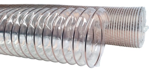

Postprzez Mateusz90 » 20 gru 2018 17:34:32
Witam. Muszę odbudować dolot powietrza. Stary jest uszkodzony od strzałów z gazu. Nigdzie na szrotach nie mogę znaleźć od froty. Bedzie pasował z innego opla 2.0 np omegi? Może poleci ktoś sklep gdzie mogę to dostać

Postprzez JJKILLER » 24 gru 2018 12:15:49
Zmierz sobie średnicę, i jeśli nigdzie nie możesz znaleźć to kup rurę do odciągu trocin.
Ja miałem coś w tym stylu bo też nigdzie nie mogłem trafić.
Tylko dobrze przed zamocowaniem wyciągnąć 1 zwój drutu żeby cybant dobrze zacisnął rurę do osadzenia.

Re: [A 2.0] Rura dolotowa
Postprzez JJKILLER » 28 gru 2018 02:58:48
Mateusz90 napisał(a):https://zapodaj.net/fe743f8907c03.jpg.html
No to jest zagwostka...
Tego nie przewidziałem, czyli szukaj od omegi lub vectry, z silnikiem x20se.
A tak na marginesie to od czego jest ta kostka? Może coś wymyślimy.
Postprzez Mateusz90 » 28 gru 2018 18:59:05
tupek napisał(a):To masz X20SE.
Szukaj takiej rury od omegi lub Vectry.
Starszy silnik C20NE wygląda tak.
Kolego rozwiązałem problem. Wizyta w sklepie rolniczym i po sprawie. Kupiłem taka samą rure jak pokazałeś na zdjeciu. A kostka to zwykły czujnik. Zainstalowałem ją w nowej
https://zapodaj.net/20ab6479963b7.jpg.html
Postprzez Jake » 01 sty 2019 16:42:36
No montaz tego czujnika w nowej rurze wygląda turbo profesjonalnie XD Nie masz tam teraz nieszczelnosci?
