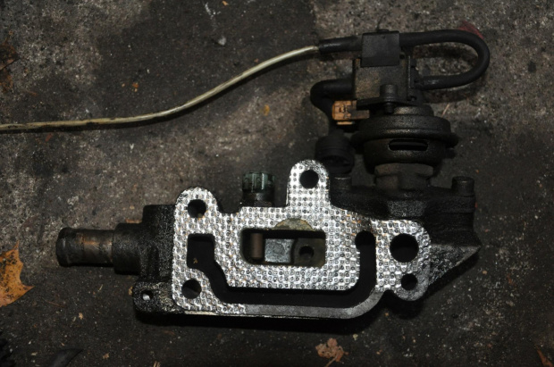

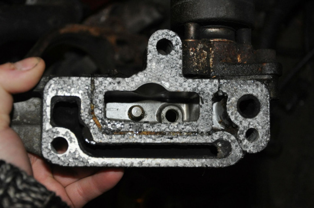

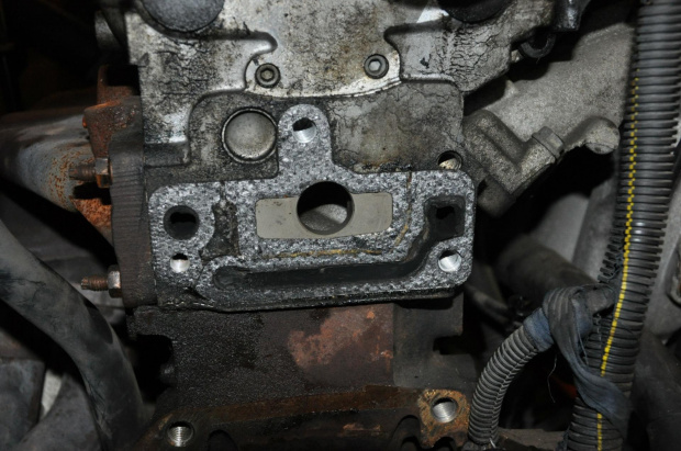

Po wstępnym obejrzeniu i porównaniu EGR wraz z podstawą jest do przekręcenia. Zwłaszcza że mocowana jest do podstawy cewka zapłonowa. Problem w tym że trzeba nową uszczelkę między podstawę a głowicę. Niestety trzeba ją albo gdzieś dorobić albo zamówić w ASO ( koszt 80,- i 7 dni roboczych oczekiwania) :?
-- Dodano 09 lis 2013 09:36:49 --
Dodaje zdjęcia gdyby ktoś potrzebował:
EGR X22XE:
EGR Z22XE:
Głowica Z22XE i mocowanie EGR :

Silnik wsadzony na miejsce :), zostało zazbroić i zaślepić otwory w panewkach. Uszczelkę pod podstawę EGRu udało się dorobić. Na ulicy św.Katarzyny w Krakowie jest firma co dorabia wszystkie uszczelki (nawet pod głowice). Koszt uszczelki do EGRu to 20,- nie jak w ASO 80,- i tego samego dnia odbiór, a nie 7 dni roboczych.
