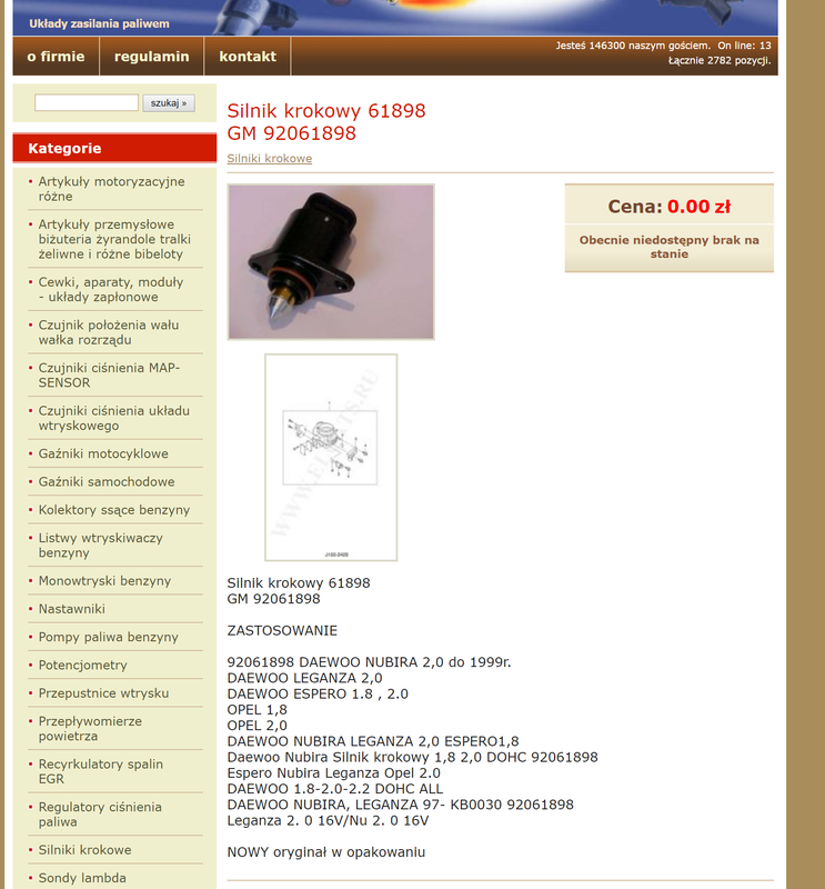

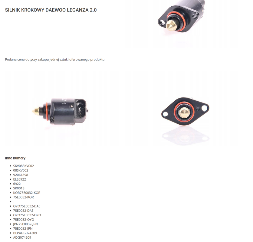

- Wymieniony silnik krokowy - wzięty z Leganza 2.0 zgodnie z wyryciem zamienników - obecnie silnik nie faluje więc możliwe iż stary silnik się "zacinała"
