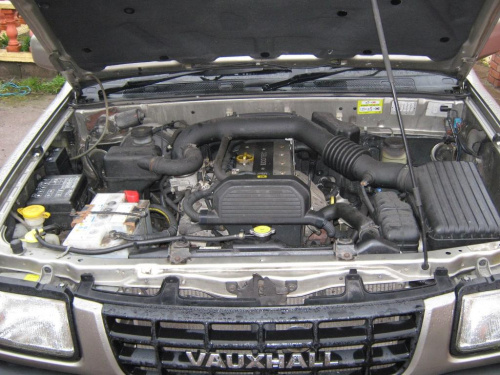

Zarzuć fotką silnika to bedzie wszystko jasne. Czemu tak dochodzisz czy masz taki silnik?

Chciałbym mieć 100% pewność.
Poszukuję kabla ze softem do diagnostyki silnika. Ponoć w tym modelu są silniki Oplowskie i silniki Isuzu i trzeba wiedzieć co kupić do diagnostyki.
