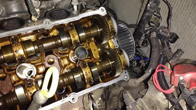

Wrzucam zdjęcie wałków z trybami. I gdzie ja mam szukać tych kropek? Muszę synchronizować wałek pośredni z trybami wałków. I gdzie jakie znaki mają się zgrywać?
-- 16 lut 2019 22:12:31 --
Dobra, już mam. Znalazłem w necie zdjęcia co mnie wreszcie naprowadziło. Kropki a w zasadzie otwory w wałku pośrednim są widoczne bez problemu. Ale nie mogłem się doszukać na kołach. Okazuje się, że to na kołach to są delikatne grawery. Cholernie słabo widoczne. Trzeba wiedzieć jak to wygląda żeby znaleźć. Mi chyba pomogło to że teraz szukałem po ciemku i świeciłem latarką. Delikatny grawer zaczął się mienić od światła.
Teraz mogę spokojnie zrzucać wałki. A okazało się, że jeden wałek był źle złożony i przestawiony o ząbek.
