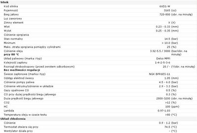

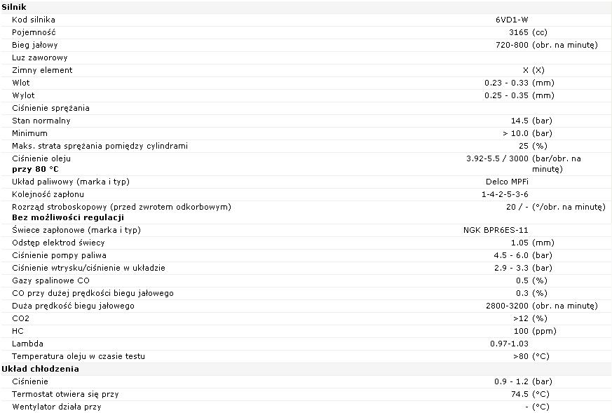

Według specyfikacji Isuzu Rodeo, ten silnik ma mieć 1,37 bara. Co do oleju w cylindrze, to fakt, ale wtedy ciśnienie leci do 15-17.
No proszę specyfikacja się pojawiła w międzyczasie, a tam 14,5bara, nie wiem jak się ma to do manuala do ROdeo.....
