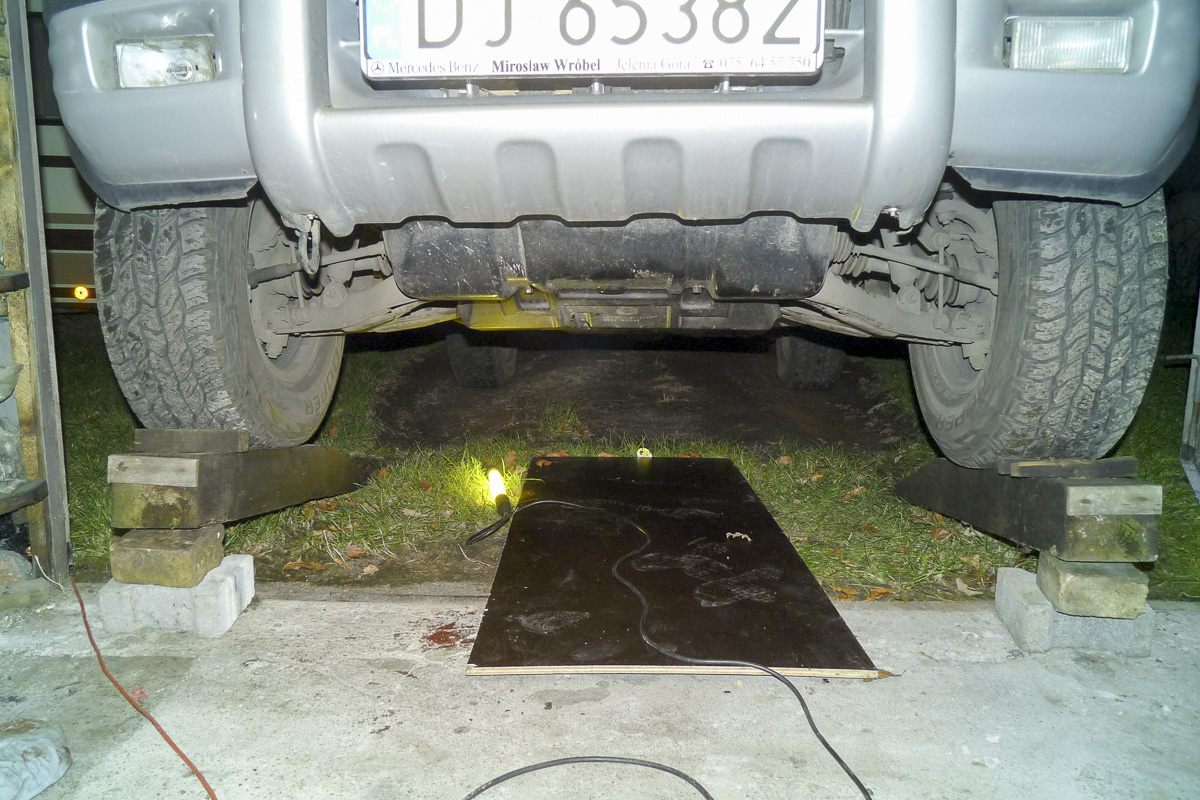

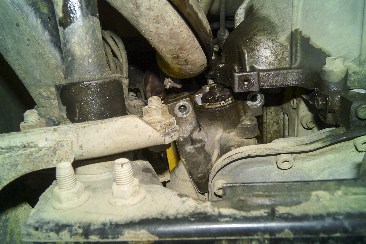

Poniższe zdjęcie przedstawia mój improwizowany kanał :) Stosuję takie rozwiązanie od dawna i świetnie się sprawdza.
2346

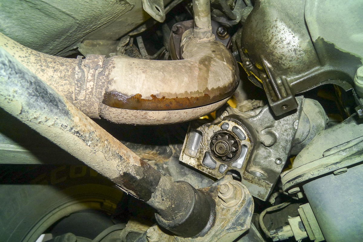

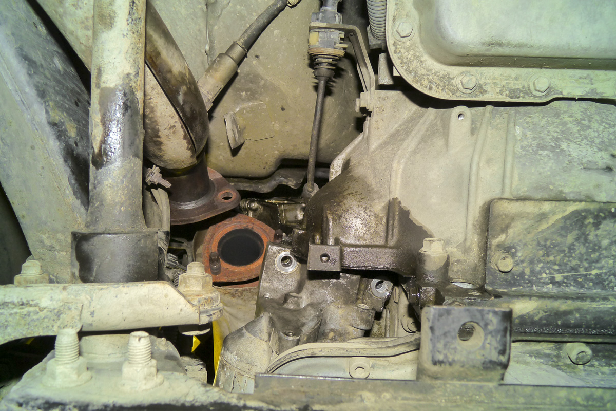

Dwa zdjęcia poniżej pokazują odkręcony już rozrusznik - mocowany jest jedynie dwiema śrubami od dołu, które bardzo wygodnie się wykręca. Lewa śruba jest krótsza od prawej.
Zdjęcie z lewej jest robione jeszcze przed odkręceniem rury wydechowej. Z prawej zaś już po odkręceniu rury od kolektora. Śruby kolektora odkręciły się bez problemu i mimo pozornej korozji dało się je kręcić palcami.

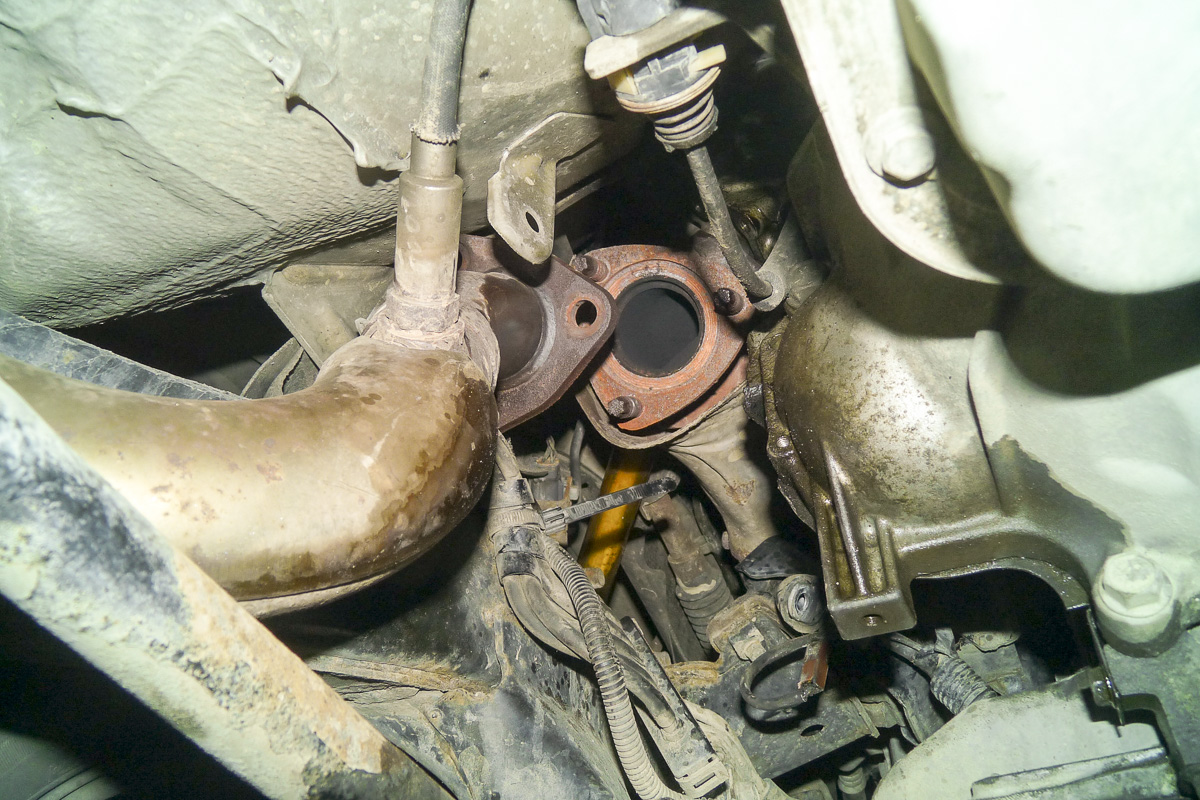

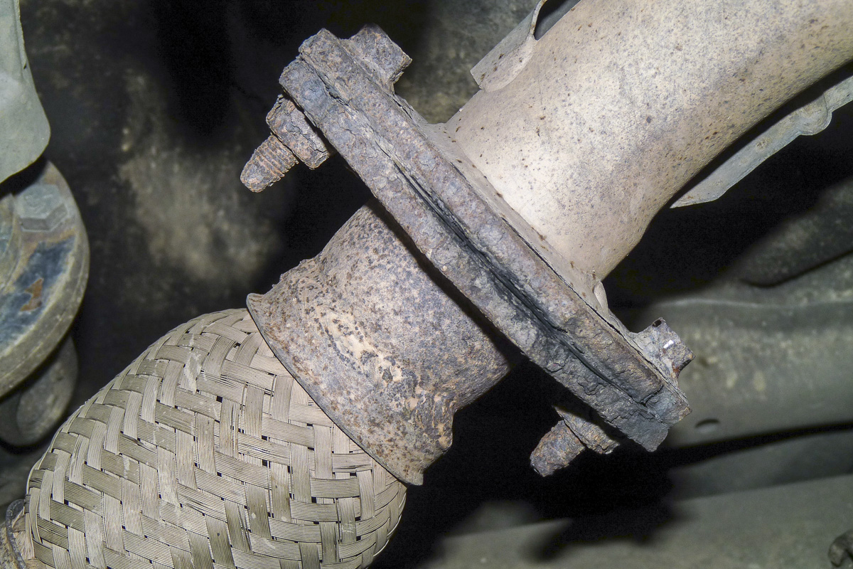

Aby zdjąć odkręcona rurę ze szpilek kolektora konieczne jest (bynajmniej u mnie było) odkręcenie kolejnego łączenia na tejże rurze, które jest przy "koszyku" - inaczej nie da się jej zdjąć ze szpilek kolektora.
Śruby przy koszyku były tak skorodowane, że odkręcenie ich było ryzykowne. Według mnie lepiej je było obciąć. Ja obciąłem najpierw stronę, w którą wkręcone były śruby, gdyż potem łatwo kilkoma ruchami klucza zruszyć resztki śrub i rozdzielić wydech. Trzeba potem jedynie wpasować w powstałe otwory jakieś tradycyjne śruby z podkładkami i zwykłymi nakrętkami.

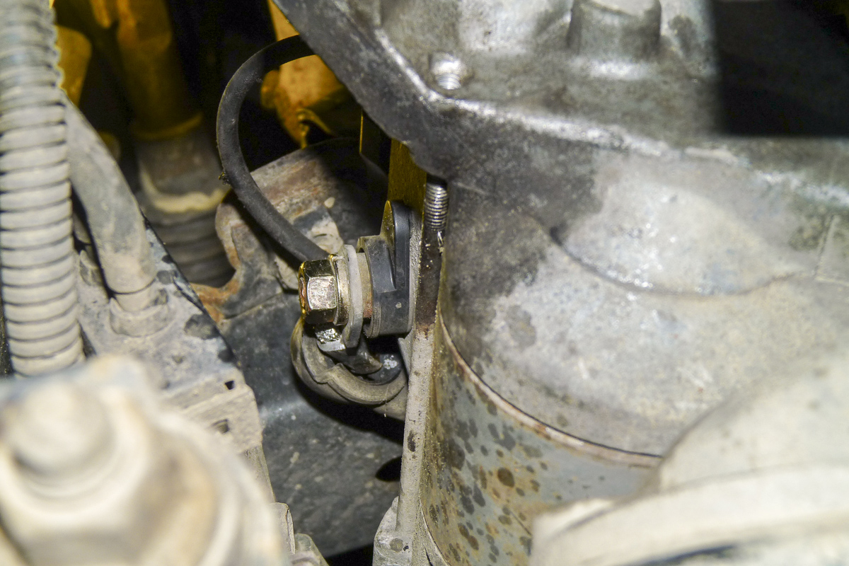

Odkręcony i luźny już rozrusznik, należy tak przekręcić, aby dało się dojść kluczem 12mm do śruby mocującej kabel zasilający.

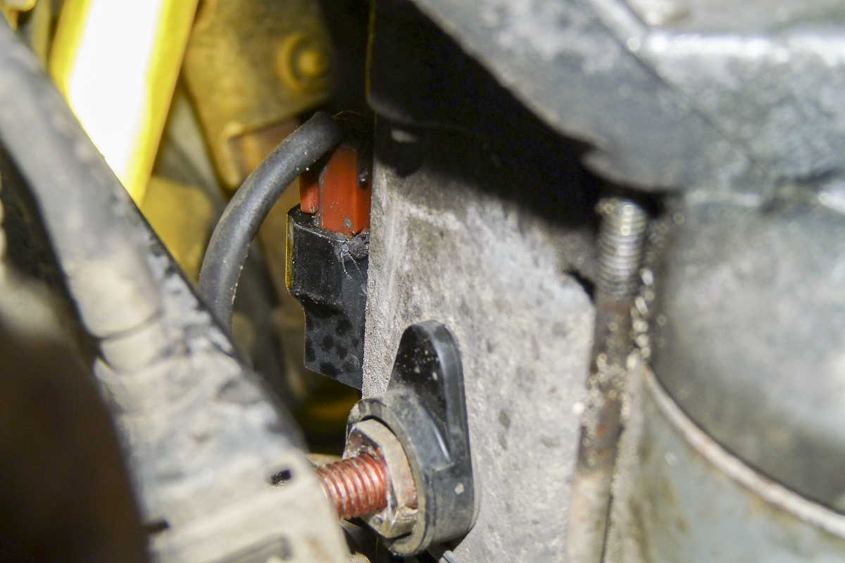

Trzeba też wypiąć wtyczkę z kabelkiem startującym elektromagnes, która jest nieco dalej od śruby (ta pomarańczowa). Zalecam postarać się i wypiąć tę wtyczkę nie łamiąc jej blokady - ja tę bowiem ułamałem, co nie przeszkadza w działaniu rozrusznika, ale nastręczyło mi to nieco problemów, o czym później.

Teraz można już łatwiutko wydobyć rozrusznik.
Lewe zdjęcie zrobiłem przed odkręceniem rury. na prawym już po odkręceniu i po wyjęciu rozrusznika. Jak widać wystarczy jedynie przesunąć rurę na bok, aby rozrusznik dało się łatwo wyjąć, trzeba ją jednak rozkręcić także z tyłu, co dodaje trudu całemu zadaniu.
2335 2347

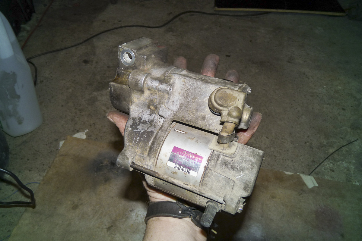

Japoński rozrusznik od silnika 3.2 V6 niemal cały mieści się na jednej dłoni :)
2348

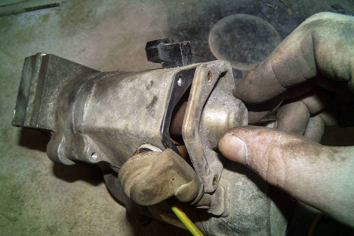

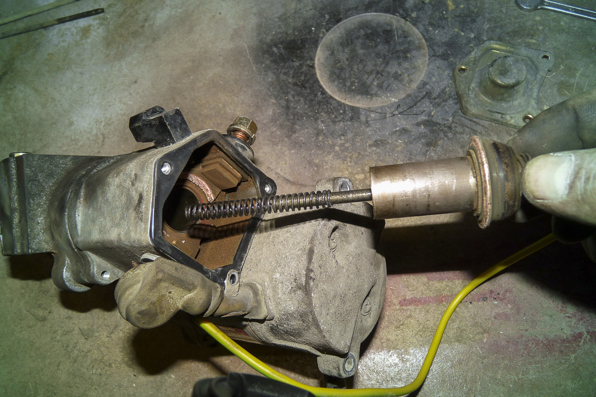

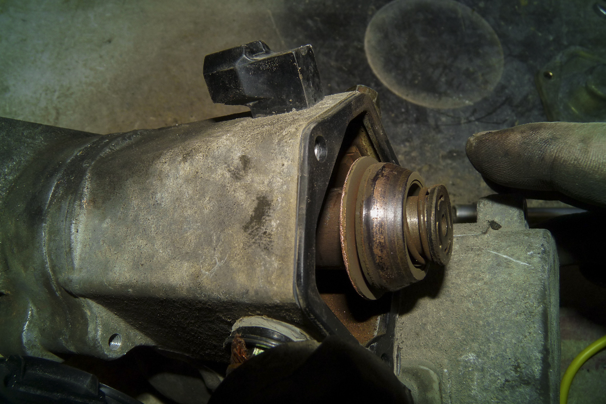

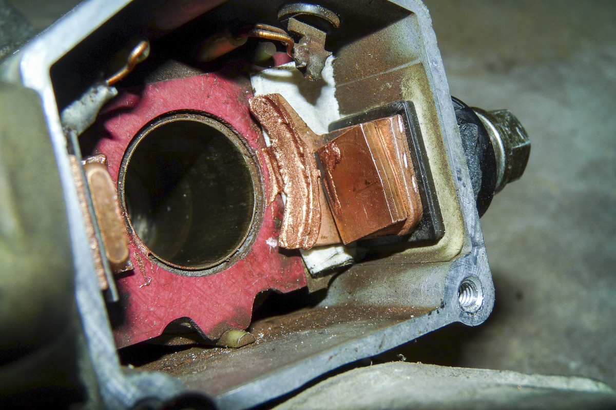

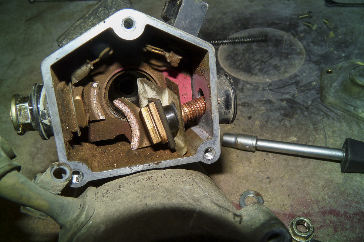

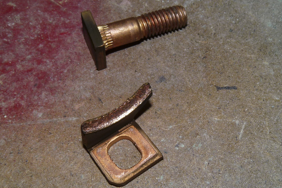

Po serii testów rozrusznika z akumulatorem dało się zauważyć, że to nie szczotki - jak wcześniej mi się zdawało - a jednak stycznik zawodzi. Sam silnik pracował z gracją japońskiej wiertarki :)

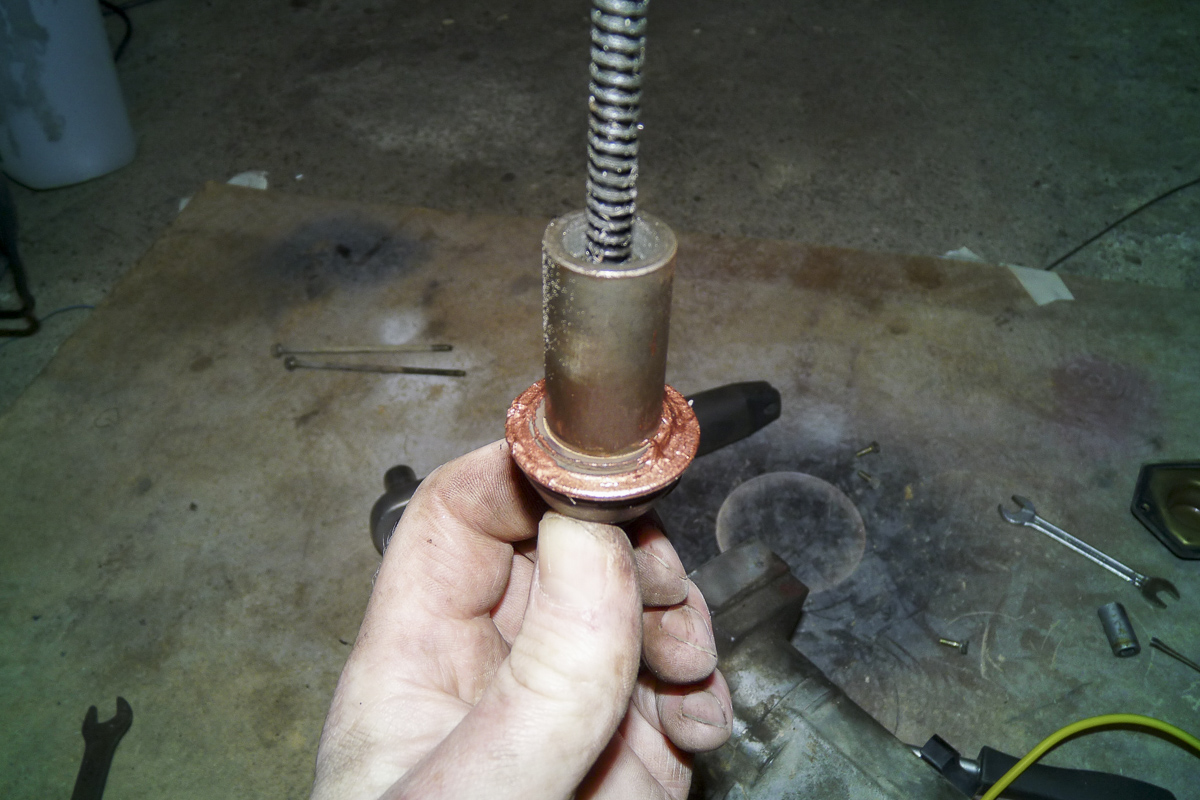

Zabrałem się więc za ten stycznik, w którym okazało się, że jedna z blaszek jest mocno wyrobiona i podczas zbliżania stycznika do tejże blaszki kontakt był zbyt słaby - powierzchnia wyrobionej blaszki była "zbyt nisko".
Rozkręciłem wszystkie elementy tych styków i wyczyściłem na elektrycznej szczotce drucianej, po czym złożyłem do kupy i pod wyrobiona blaszkę podłożyłem kilkukrotnie złożony pergaminowy papierek do pieczenia, aby podnieść blaszkę o około milimetr. Dodatkowo z lekka nałożyłem miedzianego smaru ścierając jego nadmiar i złożyłem wszystko do kupy. Chętnie zrobiłbym kapitalny przegląd tego rozrusznika, ale nie miałem na to czasu...
2338 2339 2340 2341
2342 2352 2344 2349
Zabieg jak najbardziej przyniósł zamierzone efekty i podczas prób rozrusznik nie zawiesił się ani razu, co wcześniej było nagminne.
