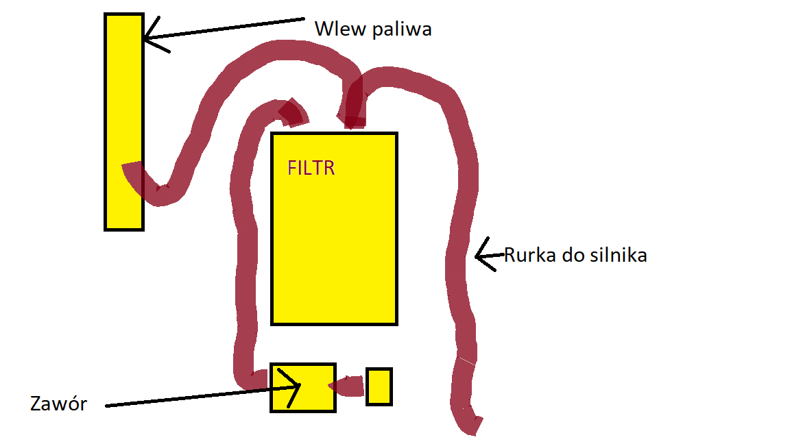

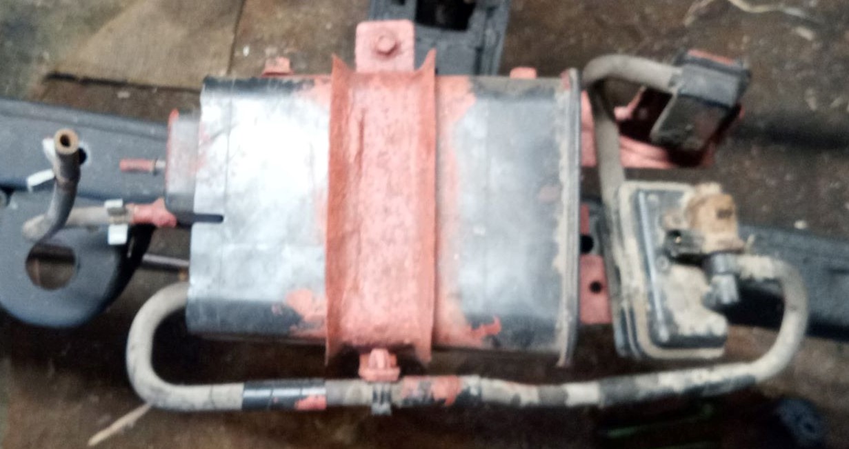

miałem wenę zrobiłem rysunek filtra może teraz ktoś z was narysował by mi jak to połączyć pomijając filtr i co zrobić z tym zaworkiem do którego idzie kostka ? 3328

Postprzez Semir » 28 lut 2020 22:36:15
Ja już nie pamiętam jak mam to zrobione.
Ale chyba mam przewody połączone ze sobą lub zaślepione.
A aby nie było błędu trzeba było zmostkowac kable w kostce.
Dawno to było i nie pamiętam jak pisałem.
Re: Filtr oparów paliwa
Postprzez tupek » 28 lut 2020 23:15:48
Z tyłu w samym filtrze nie ma żadnych przewodów elektrycznych.
Wywala się cały a rurki które zostają łączy się ze sobą aby opary ze zbiornika szły do dolotu przez elektrozawór.
Tylko że u mnie ten elektrozawór w komorze silnika jest chyba uszkodzony ponieważ cały czas zasysało mi podciśnienie z baku aż się wklęsł i były problemy z odpalaniem.
U mnie działa LSD :)

Postprzez szymon.ha » 28 lut 2020 23:41:46
Wywal wszystko, przewód który idzie pod maskę zaślep, a ten z baku wyprowadź gdzieś na ramę.
Postprzez Dibolec » 29 lut 2020 07:52:35
ok dzięki wielkie puszczę pary w silnik już mam położona miedź z poldka na ramie a zaworek zmostkuję ;) wielkie dzięki za pomoc miłej soboty :rox:
