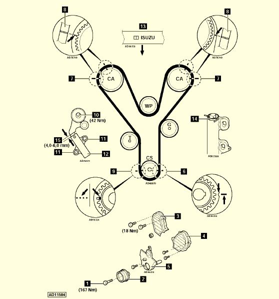

Postprzez brum » 20 gru 2016 14:42:52
Ziemian1107 napisał(a): rozrząd za 3 razem wraca na swoje miejsce
Rozrząd się powinien ustawić po dwóch obrotach.

Re: [B 3.2] Stukanie w cylindrze
Postprzez Ziemian1107 » 20 gru 2016 14:52:51
Nie widzę zabardzo przez korek wlewu krzywek
Postprzez drech » 20 gru 2016 15:10:41
brum napisał(a):Rozrząd się powinien ustawić po dwóch obrotach.
Nie tutaj. Tu jest pośredni wałek rozrządu.
Postprzez brum » 20 gru 2016 15:28:38
Serwisówka podaje dwa razy.
Postprzez drech » 20 gru 2016 17:22:49
brum napisał(a):
Może dla 6VD1, tu nie ma takiej opcji. W tym zrzucie z Autodaty też są znaki, których nie ma na kołach - te w linii poziomej na wałkach rozrządu.
