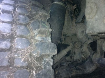

jeździłem na poduszkach mam je nawet w garażu (teraz inna koncepcja na całą frote z tyłu jeszcze większy wykrzyż z przodu też .... frota w całkowitej przebudowie)
praca ich jest taka: (nie mając stabilizatora z przodu bo to podstawa)
przy jeździe po drodze blokujesz wymianę powietrza między jedną a druga samochód jest bardzo stabilny zawieszenie chodzi płynnie na wybojach fajnie sie jeździ i można wysokość ustawiać
w terenie wyłączasz elektro zawór między nimi tak że wymieniają sie powietrzem
efekt masz lifta zawieszenie ładnie pracuje i przód zaczyna sie krzyżować
( na podkręconych drążkach frota ma lifta ale jej zawieszenie prawie wcale się nie krzyżuje) sprawność w terenie na pewno jest lepsza kiedy jedno koło wgniatane jest w nadkole
drugie samo wypycha się ku ziemi przez co nacisk na koła jest mniej więcej równy przez co nie tracimy trakcji
do układu oprócz poduszek potrzebne jest :
kompresor , włącznik wraz ze sterowaniem, elektro zawór - do stabilizacji

Tomi mógłbyś napisać od czego te poduszki?
Czy duże problemy ze zmotaniem takiego zestawu, czy po prostu montujesz w miejsce oryginalnych amorków?
Może masz jakieś dokładniejsze fotki, lub chociaż bez koła?

Postprzez tomi » 24 gru 2011 16:53:28
montujesz w miejsce amora
poduszka jest razem z amortyzatorem tak ze dalej go masz
poduszka to chyba volvo ale musze sprawdzić bo duuuuzo ich oglądałem zanim kupiłem tą odpowiednią cena jakies 120zł
