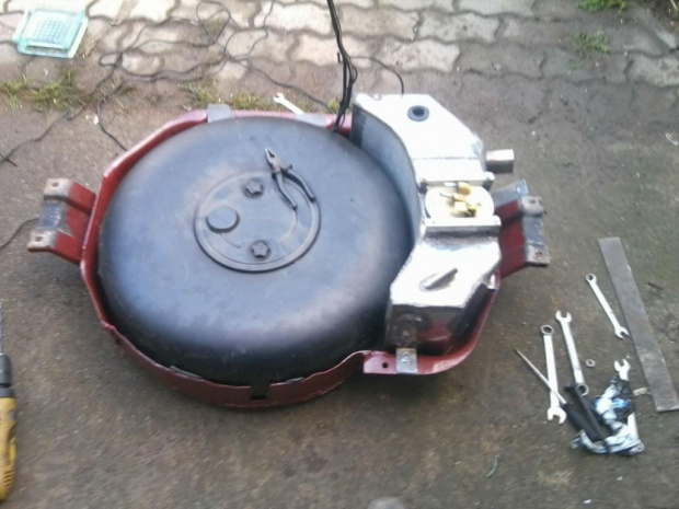

brum napisał(a):no zbiorniki są zazwyczaj z takiej blachy robione.
bloodsuckin napisał(a):brum napisał(a):no zbiorniki są zazwyczaj z takiej blachy robione.
Tyle tylko, że zbiorniki są tłoczone i sztywne, nie jestem pewien, czy tak normalnie pospawana "skrzynka" na paliwo, będzie wystarczająco wytrzymała.
Semir napisał(a):W środek i tak przyda się jakieś wzmocnienie/ usprawnienie oraz grosze co hamują przelewanie się paliwa itd.
mandibul napisał(a):Ja ponowie pytanie bo nie dostalem odpowiedzi. Gdzie wyprowadzić odpowietrzenie zbiornika paliwa?
