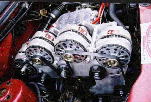

Postprzez adrianee36 » 31 maja 2015 10:19:19
:mrgreen: :mrgreen: jak sie bawic to konkretnie, odrazu 4 zapodac ...
