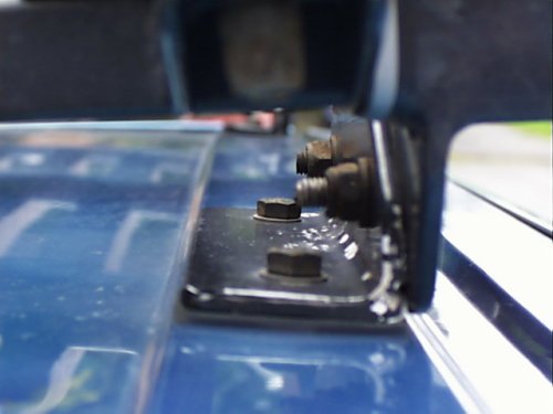

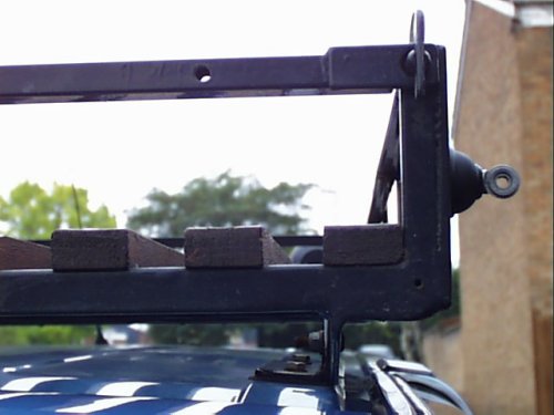

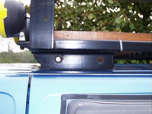

I to co zalinkowałeś to jest dokładnie takie mocowanie jak "wymyśliłem" kilka postów wcześniej :D
Podoba mi się, więc załaduje fotki z linku powyżej - by leżały na naszym serwerze i nie wyparowały z netu .. :>: :>:
Na fotkach dobrze widać gumowa podkładkę pod stopą :gears: :gears: :gears: :gears:

Waży do 20 kg nie więcej. Mocowania są proste: dwa przeciwległe ucha z otworami na śrubę oraz przyspawana nakrętka plus czarny imbus dla niepoznaki :) sądzę, że 60-70 kg docelowo powinien wytrzymać...

tu na fotce ładnie widać
http://picasaweb.google.com/10235978908 ... 5145963698
ładnie wpasowany na istniejące relingi...i napewno nie będzie sie przesywał prawo-lewo.
