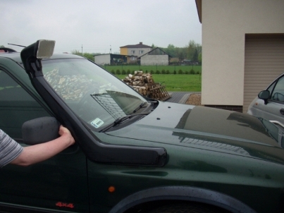

Postprzez daro7809 » 07 maja 2010 23:11:39
sylwian70 napisał(a):Zaraziliście mnie tym snorkiem duperelorkiem i już o nim myślę po nocach tylko problem czy coś mi on dopomoże mam motorek benzynę i bardzo nisko cewkę WN Pytanie do ad.śledż i innych benzyniaków jak rozwiązaliście problem elektryki WN,wciskającej się brei pod osłonę rozrządu itp.gdy przetaczam sie przez głębszą dłuższą kałużę to czasami motor lubi mi pierdnąć ,kichnąć,zaczyna jarzyć kontrolka ładowania i na dłuższą kałużę to chyba by zdechł.No i pytanie czy do montażu snorkla trzeba demontować cały błotnik czy da się bez demontażu błotnika jakoś wcisnąć tam rurę łączeniową. Myślę o kupnie tego http://aukcja.onet.pl/item1012353638_sn ... _inne.html
Witaj Sylwian 70 ja wlasnie ten kupilem i zalozylem plotnik trzeba zdjac ,duzo roboty nie ma przy zdjeciu blotnika zabardzo on nie pasuje jutro zapodam fotki jak to wyglada ,ja zamowilem odcinek poziomy ten krutki bo mozna bylo bardziej pokombinowac z nachyleniem szyby i tak bardzo sie nie zuca w oczy niz ten dluzszy

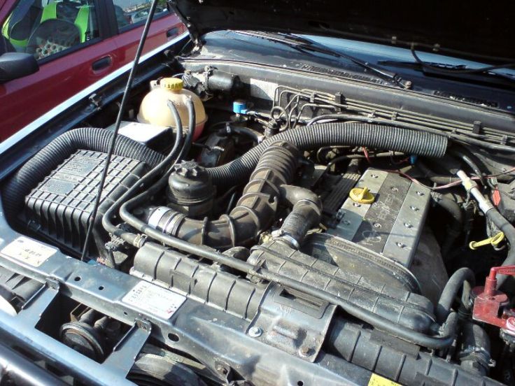

rura 150cm długości,średnica 55mm wzmocniona drutem gumowana w środku,kupiona w sklepie z częściami do maszyn rolniczych koszt 45 zł.zaczątki mojego snorkla,na razie takie rozwiązanie musi wystarczyć.
dolot powietrza do filtra

Postprzez sylwian70 » 10 maja 2010 19:50:46
to tylko rura w komorze silnika bez wyjścia na zewnątrz rozwiązanie tymczasowe na razie czekam na forumowe wieści może ktoś trafi na tani snorkel pasujący do froty A taki który w miarę będzie się komponował z pojazdem,ktoś może przetrze szlak ten może by się zdał ale brakuje fotki od przodu i z drugiej strony na fotce nie widać jak on się układa po słupku bocznym szyby

Postprzez szymon.ha » 10 maja 2010 23:31:15
Z tego co czytałem to taka rura pod maską tylko zamula silnik bo łapie on ciepłe powietrze, no ale może się mylę.
