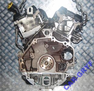

Postprzez sylwian70 » 23 gru 2010 13:14:20
W temacie wymiany silnika np.z 2.2 16V na 2.5 V6 Omega poniżej fotki obu silników zdaje się że skrzynia podejdzie pozostaje wciśnięcie samego silnika,dorobienie dodatkowej rury wydechowej no i cały osprzęt 2.5V.Tylko pytanie czy silnik się zmieści i czy miska olejowa nie będzie kolidowała z mostem.
OMEGA 2.5 V6.jpeg (27.56 KiB) Przeglądane 4382 razy
FRONTERA 2.2 16V.jpeg (27.04 KiB) Przeglądane 4382 razy

Postprzez jrzeuski » 23 gru 2010 13:18:20
Na moje oko to większość otworów na śruby nie pasuje. Chcesz skrzynię powiesić na 3-4 śrubach i trzymać kciuki, że nie odpadnie :?:

Postprzez przemia » 23 gru 2010 13:19:47
Zabawa w: znajdź 10 różnic... Obawiam się że Jacek ma rację, śruby są w innych miejscach(te na górze i przy rozruszniku).

Postprzez Szarbia » 23 gru 2010 14:01:00
Miska Omegi na pewno nie bedzie pasowac. Ale mozna zapodac miske od Vectry.
