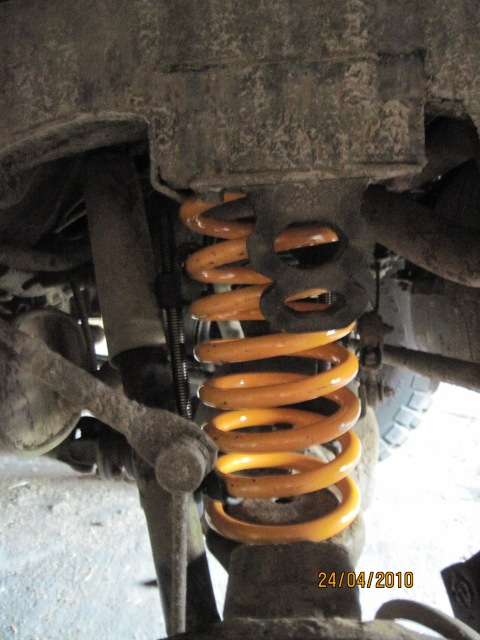

Kondzio które sprężyny ironman kupiłes? bo dostępne są dwie wersje miększa i twardsza ja wziąłem miększą i jestem bardzo pozytywnie zaskoczony... myslałem że kosztem większego prześwitu będę miał twardzsze auto a dziury wybiera lepiej niż wcześniej, lepiej trzyma się drogi i nie ma tendencji to myszkowania na prawo i lewo co wczesniej było spowodowane chyba bujaniem auta na dziurach. Ogólnie to jestem bardzo zadowolony... tylko te amorki :/

Jak ja kupowałem te spręgi to były tylko jedne i przypuszczam że to były te twardsze. Komfort jazdy po drodze faktycznie troszkę się poprawił ale w terenie to nie ma rewelki. Do nich nawet amora nie musiałem przerabiać bo na max wysunięciu sprężyny już miały lekki luz.

Kondzio napisał(a):Do nich nawet amora nie musiałem przerabiać bo na max wysunięciu sprężyny już miały lekki luz.
To jak moje założyłem 49,5cm to amortyzator skok miał ok 1cm.

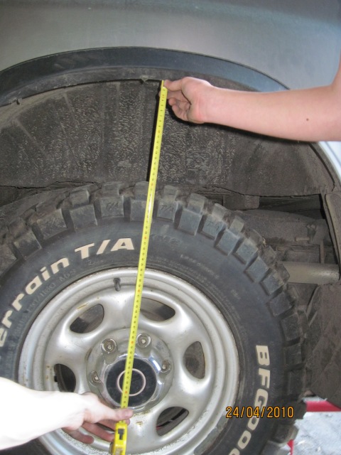

Postprzez Michał » 12 kwi 2010 20:24:45
Witajcie,
Ktoś wie jaka ma być wysokość środek koła - nadkole w nowej
frocie (jak wyszła z fabryki)?
Chodzi mi o frotę B 2,2 Long z przodu i z tyłu.

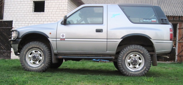

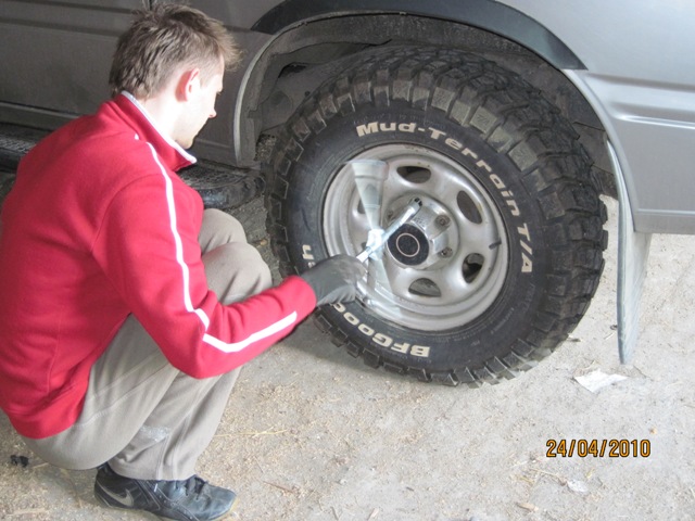

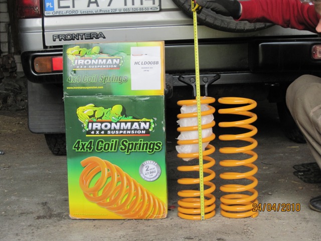

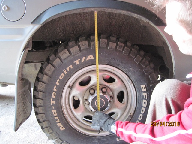

Postprzez mikrusik » 24 kwi 2010 19:18:02
oto moja frotka po lifcie :mrgreen:

Postprzez Wookash » 26 kwi 2010 20:12:30
To jest Ironman do 2" liftu + obciazenie o ile pamietam do 300kg symbol hold008b. Grubsze i wyższe niz zwykle ironmany do 2". Ja polecam.
