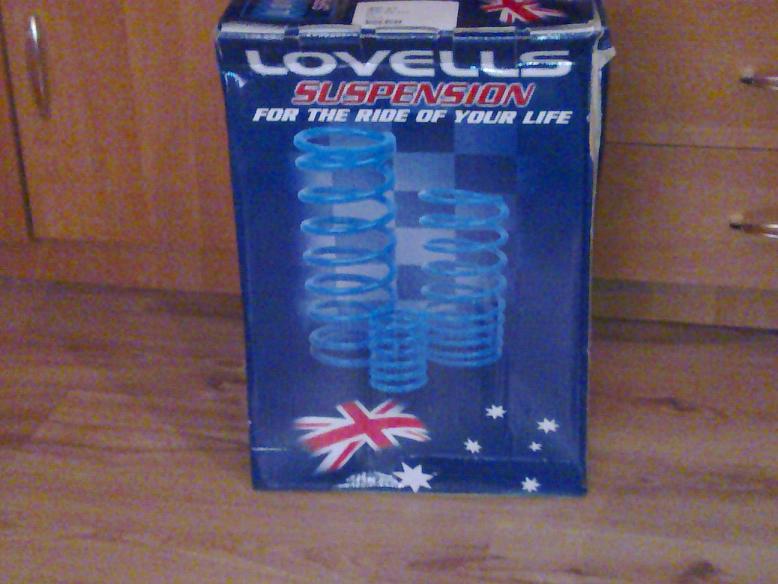

A więc zdecydowałem się ,na ponowny lift sprężyn tył frota A Long
Zrobiłem to po swojemu ,ale nie wytrzymały tego seryjne springi i pękły :killer:
chcę kupić tu http://pospring.pl/kontakt.html lub inna propozycja ????
Jakie wołać ??jaki drut itd....itp...?????? frota ma iść w górę itd...
Proszę o poradę..
Jak długo trzeba czekać na te springi....
A może ktoś ma na zbyciu??
Frota 3.2 V6

zamawiasz z drutu fi 16 wysokość 43-44 cm i będzie :>:

mam z pospringa sprężyny 14 mm średnica wlaśnie do A twardo jest tak samo jak było. jest tak samo twardo jak było przy normalnych, tylko wyżej stoi i poprawił się wykrzyż.
a i niepokojąca jedna rzecz przy szybszym najeździe na jakieś małe dziury albo wypukłości dupę trochę zarzuca na boki (nie wiem z czym to jest związane ale chyba z amorkami ?)
zielaq
Re: Lift
Postprzez brum » 12 paź 2010 12:05:26
Ja mam 16mm i tam gdzie mi bardzo bujało teraz mi auto tylko delikatnie się ugina, nawet przy załadowanym tyle. Dla mnie jest ok, nie jest twardo. Choć 14mm też by bylo ok.
zielaq napisał(a):a i niepokojąca jedna rzecz przy szybszym najeździe na jakieś małe dziury albo wypukłości dupę trochę zarzuca na boki (nie wiem z czym to jest związane ale chyba z amorkami ?)
Amortyzatory do wymiany, na starych też tak miałem. Po prostu most wyjeżdża w bok.

Ale znalazłem OME i mają na miejscu do froty A koszt prawie 800zł
Ktoś może powiedzieć co to jest warte ??????
Frota 3.2 V6
przemekcrx
Posty: 1443
Lokalizacja: poland
Re: Lift
Postprzez kozi » 17 paź 2010 13:08:09
Warte, warte ale osobiście wstrzymał bym się n te irony albo zamówił w pospringu - po co przepłacać?

Postprzez przemekcrx » 20 paź 2010 16:00:19
Już mam :D
