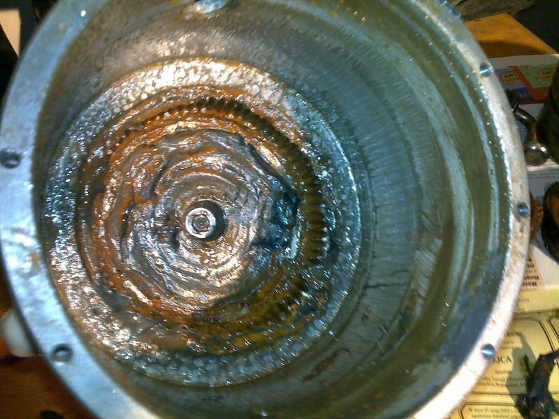

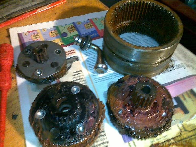

Rozebrałem, raczej wodoszczelna nie jest, woda po lewej jak i prawej stronie .Szczotki były zawieszone 2 tylko stykały, na razie porozkręcałem i przeczyściłem jutro składam. Kupiłem smar Mobil XHP 222 jakiś niebieski. Jutro się okaże czy będzie działać. Dobrze tylko że byliśmy na 2 samochody :D

miesiąc temu moja po rozebraniu wyglądała podobnie :<: wniosek z tego wynika jeden że przynajmniej raz na pół roku trzeba wybebeszać winde i odświeżyć.A najlepiej po każdym głębszym wodowaniu.

Poprzedniej zimy przy większych mrozach miałem problemy z rozruchem ,dopiero wiosną sie okazało co było w przekładni [już nie błoto ,a gnój] :?:
Podczas czyszczenia nawet nie wiem skąd się wzieły dosyć spore opiłki, które zostały wprasowane w wieniec zewnętrzny.Potem powodowały że winda pracowała ze znacznymi wibracjami,tak jak by na szarpaka.
Silnik był czyściutki .
był??? ,jak jest teraz jeszcze nie wiem.???okaże się.
Taka mała sugestia do wszystkich nowych posiadaczy wyciągarek???
Najlepiej i najpewniej ,to przed założeniem nowo zakupionej wyciągarki było by -rozebrać i porządnie nasmarować przekładnie :?: :?: :?:
Bo troche wiem ile wyciągarka SKODY pracowała ,ale ja na tych fotkach smaru nie widzę :shock:

Re: wyciągara
Postprzez SKODA76 » 21 lis 2010 08:27:10
Też mi się tak Jacku zdawało ale jak coś jest nowe to powinno być od razu gotowe do użytku :D
A jeszcze jak chodzi to się nie chce zaglądać dopiero jak stanie bo na mechanice się nie znam dopiero poznaje dzięki frotce :lol: No i nie taki diabeł straszny :mrgreen:

Silnik masz stosunkowo szczelny,przekładni bardzo daleko do szczelności.
Obserwuj zimą,gdyby były problemy z rozruchem-przekładnia zalana wodą.

W końcu po 18 miesiącach rozebrałem wincha (Escape 13000) żeby przesmarować. Z przekładni po tym okresie wylałem ok 20ml wody, smar jak na fotkach. W sumie to myślałem że błoto będzie i byłem mile zaskoczony jak to wygląda.
W silniku i skrzynce przekaźników zero oznak wody, czyli są szczelne bardzo. Nie to co w drogonie jak widać w innych postach. Dodam że raz winch był cały pod wodą przez ok 10min. Ogólnie podwójne uszczelnienia dają radę.
