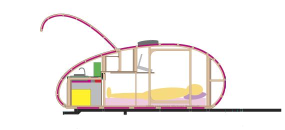

To nie byłoby głupie rozwiązanie, tylko koszty zdecydowanie większe. Paliwo oraz opłaty za drogi. Z drugiej strony nie wiem czy spalanie nie wyszłoby na tym samym poziomie ciągnąc aerodynamiczną przyczepę zamiast budować żagle na dachu...
-- Dodano Cz 31 sty 2013 07:54:54 --
Strasznie zaaferowałem się tematem przyczepy... pewnie i tak z tego nic nie wyjdzie, ale wiele rzeczy przemawia za takim rozwiązaniem. W przypadku sporta to już zupełnie... Pełna wygoda bo już nic nie trzeba rozkładać, przestawiać itd.. Wszystko byłoby fajnie gdyby nie koszty.
