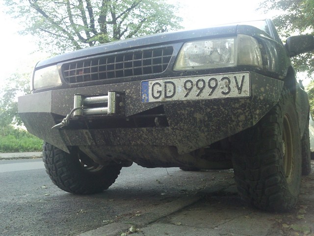

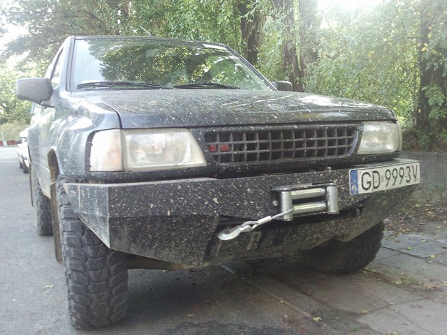

Jaka waga i jaka blacha?
Re: Zderzak skrzynkowy .
Postprzez Kristoffer » 22 cze 2011 10:42:07
Płyta ,element czołowe płyta pod wyciągarką wzmocnienia kangura 4,0mm
Boki czyli tam gdzie halogeny 2,0mm od środka wzmocnione płaskownikami 4,0mm
waga samego zderzaka około 40kg wyciągarka z lina stalową 38kg
W planie wymiana liny na syntetyk plus ślizg do liny.
Ogulnie zderzak wagowo niewiel cięższy od fabrycznej skrupy i fabrycznego kangura B
Frontera B Sport RS
Ratownik XTR
lift IRONMAN 3"
Dotz Dakar 15 ET+12J7
BFG AT 31x10.5

A ile siadło przednie zawieszenie? Tzn. ile trzeba było podkręcić drążki, żeby wrócić do poprzedniego stanu.
Postprzez Kristoffer » 22 cze 2011 11:41:23
10mm czyli po krawieckiemu 1cm :wink: z tym że zawias jest na Ironie postawiony

Ładnie się błyszczy ten zderzak, nie będzie Ci żal go męczyć w terenie? Czy blacha która jest po bokach utrzyma ciężar kogoś kto na nim stanie żeby dociążyć samochód lub wejść na maskę/dach?

Ja bym do tego dorzucił jeszcze pytanie o mocowania (nie widać na fotach). Żeby się po pierwszym użyciu nie okazało, że już nie pasuje tak ładnie do budy ;-)
Postprzez Kristoffer » 22 cze 2011 16:09:09
:D Troche tych zderzaków się na oklądałem przez ostatnie dwa lata,tak że myślę że jest zrobiony ok.Użyta blacha w gatunku 18G2A tak że spokojnie można sobie po nim chadzać jeżeli chodzi o mocowanie to myślę że zdeżak by wyjechał razem z ramą spod auta :wink:
Odnośnie lakieru nie chciałem mjeć czarnego obleśnego tylko niec to wygląda jakoś a i mniej rys będzie widać niż na czarnym.Malowany anty korozyjnie podkład dwu krotny,baza i bezbarwny.

Powiedz jeszcze ile kosztuje takie cudo...
Przemek
przemia
Posty: 4652
Lokalizacja: Promnik
Postprzez Kristoffer » 22 cze 2011 18:44:52
Stal 230pln z tym że kupowałem jeszcze na tylny zderzak i oczywiście blacha kawałkowa (nie standardowe arkusze)
lakier 1l komplet 280pln oczywiście ta ilość przewidziana na tylny zderzak, progi i kurnik na dach.Można by kupić czarny mat za dużo mniejsze pieniądze.
Lampy Wesem wraz z przesyłką 106pln
Robocizna 600pln
Jutro wyjeżdżamy już na Nidzickie Manewry tak że sprawdzę czy wytrzyma próby przejazdu :guns: Jak się pognie lub połamie Pan Janusz człowiek honorowy :D stwierdził że będzie robił drugi w gratisie.

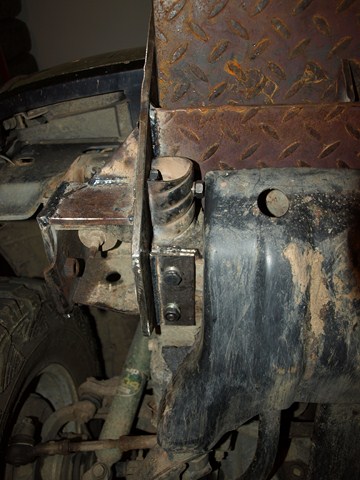

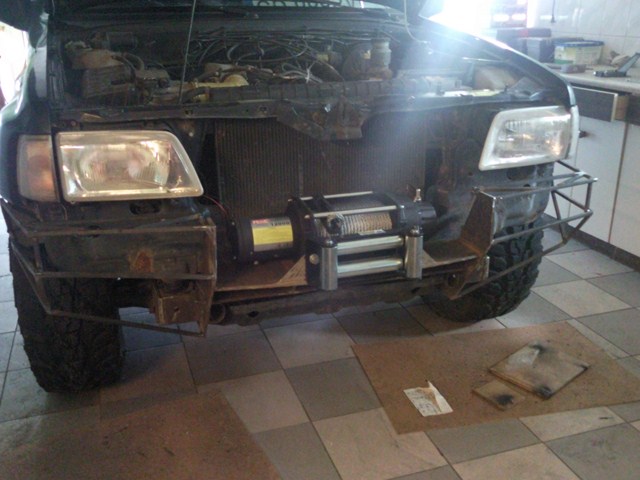

Postprzez Odoll » 22 lip 2011 20:51:33

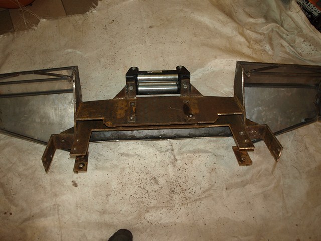

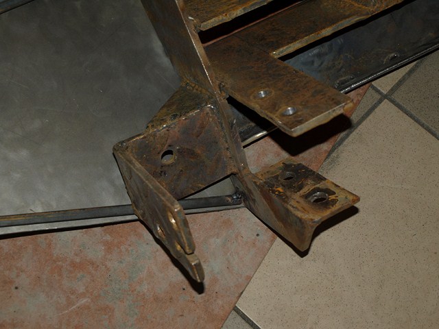

No to teraz ja się pochwalę :) Mój nie jest tak ładny jak kristoffera al mi się podoba :)

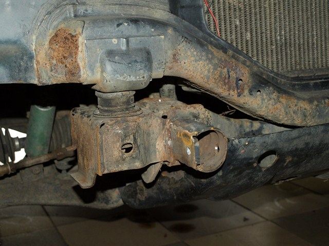

Najpierw CIACH po tych rurach bo mi trochę zawadzały
następnie pionowe "rogi" przykręcane w miejscu kangura od dołu i podstawa pod łoże do wyciągarki przykręcana od góry . Przewierciłem gwinty od kangura i ramę na wylot wiec trzyma się na 4 śrubach.

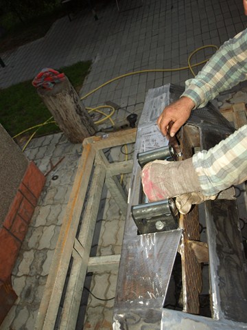

dodatkowe mocowanie żeby się lepiej trzymało ;) w miejscu mocowania oryginalnego zderzaka.

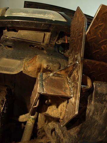

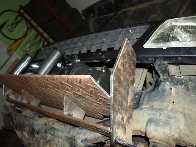

teraz czas na płytę pod wyciągarkę na 2 wspornikach. Na tym zdjęciu jeszcze nie okrojona.

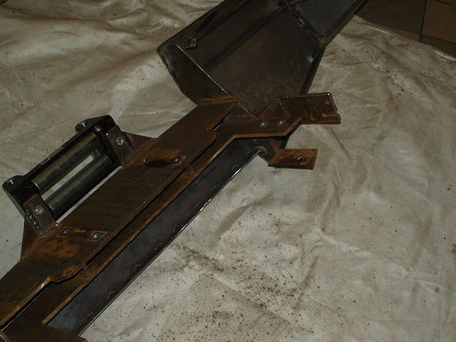

A tu już okrojona i dospawane "wąsy" do mocowania płyt przednich zderzaka.

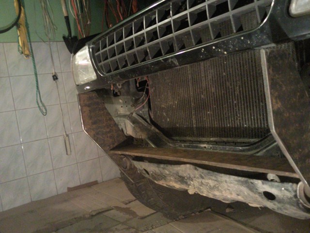

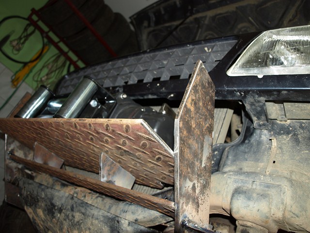

Postprzez Odoll » 22 lip 2011 21:03:55

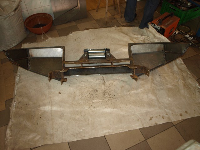

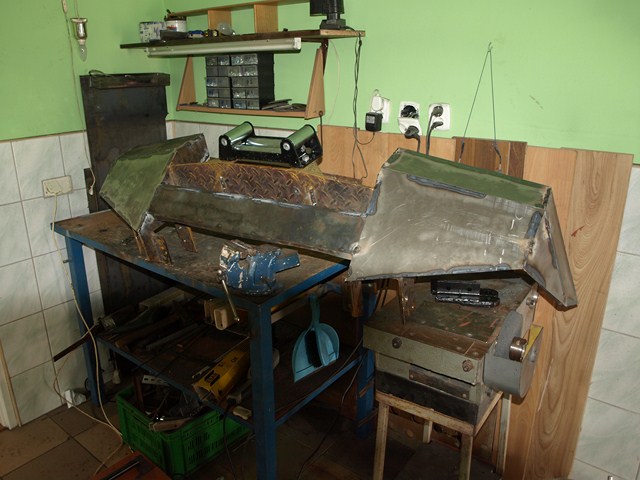

tu już kilka blach dospawanych do "wąsów" ;)
tak wyglądał po zdjęciu z autka
i od tyłu :wink:
a to już przygotowanie do malowania
W poniedziałek malowanie i montaż na samochodzie , wtedy wstawię resztę fotek.
Blacha konstrukcyjna pod łoże, "rogi" i inne elementy mocujące ryflowana 8,5mm , blacha na zderzak 2mm. Waga 46kg

Postprzez Odoll » 22 lip 2011 21:10:57
I jeszcze kilka fotek :D

Postprzez jrzeuski » 23 lip 2011 05:23:56
No ładne cacko :>:
Tylko czy ten szkielet pod blachy nie jest za słaby? To pręty czy rurki? Ja myślałem nad zmajstrowaniem szkieletu z kątowników (od góry) i ceowników (dół i boki). Z dodatkowym podparciem boków bezpośrednio do mocowań oryginalnego zderzaka na wypadek "oparcia się" o drzewo :twisted: Przy okazji usztywniłoby to całość od dołu i pozwalało :hilift: auto za bok zderzaka (byłaby stosowna podpórka), co w terenie jest bardzo przydatne by podłożyć coś pod koło (mam alufelgi, więc hi-liftowe haki na koło odpadają).
PS. Nie zapomniałeś o hakach? Jak Cię wyjmiemy z błota, jeśli winch polegnie? :niewiem:
Postprzez Odoll » 23 lip 2011 07:48:03
Szkielet jest zrobiony z prętów kwadratowych i pod hi-lifta się nie nada , po to zostawiłem dużą dziurę pod wyciągarką . Zderzak po wyspawaniu jest dość solidny i myślę że mniejsze drzewka wytrzyma a co do większych to i fabryczny nie dał by rady . Haki też mam zrobione tylko jeszcze nie wspawane :) , w poniedziałek pododaję wszystko co tam jeszcze trzeba . Sebastian ma mi załatwić giętarkę do rur to jeszcze kangura wyspawam , tylko boję się o wagę tego wszystkiego , podejdzie gdzieś pod 100kg. razem z wyciągarką.
Postprzez przemia » 23 lip 2011 13:22:12
Nie wiem jakie masz te haki pod kinetyka, ale nie boisz się że spawy mogą być za słabym mocowaniem?
Co do szkieletu... przy blachach 3mm wg mnie jest zbędny, ja na krawędziach swojego zderzaka staję a ci co mnie znają wiedzą z=że jeśli się podemną nie ugina to jest ok :)
Ogólnie wygląd całkiem udany. Podobają mi się te wloty powietrza :) Szkoda tylko że to tyle będzie ważyć bo Ci drążki będą siadać wg mnie.

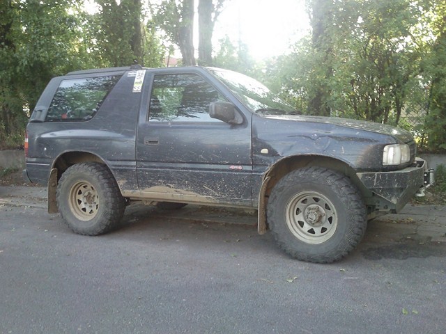

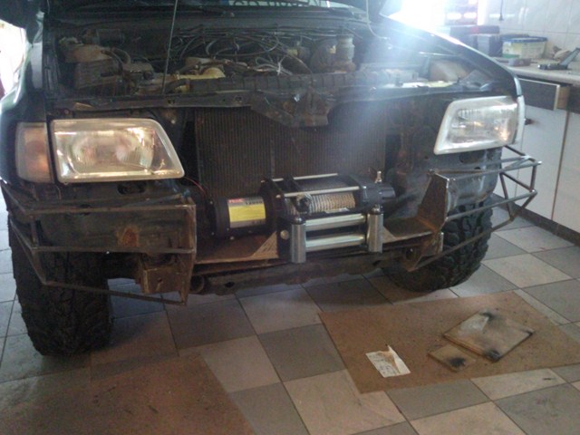

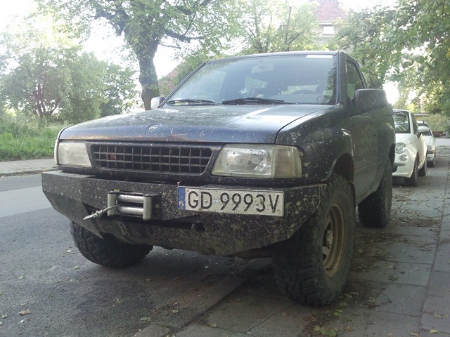

Postprzez Odoll » 08 sie 2011 21:21:31

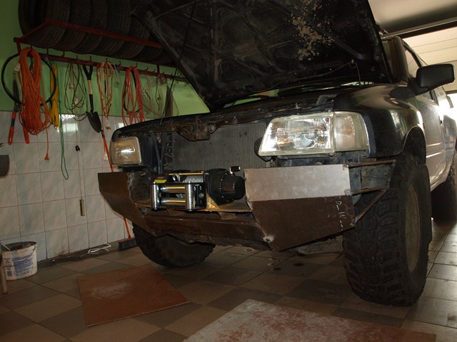

A tak wygląda na samochodzie :D
przemia napisał(a):Nie wiem jakie masz te haki pod kinetyka, ale nie boisz się że spawy mogą być za słabym mocowaniem?
Ojciec zęby w pracy zjadł na spawaniu, teraz jest na emeryturze ale powiedziałem mu do czego ma to służyć to mi tak pospawał że raczej śruby pozrywa i cały zderzak wyrwie niż te spawy puszczą :D .
